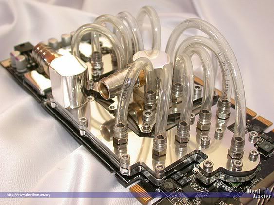

seria algo asi para las memos
o bien un blocke de este estilo que me permita adosarle un plancha de aluminio en contacto al blocke y como el aluminio es relativamente barato, si cambio de vga armo una planchuela distinta, algo así seria:
pero si hay algo que me gusta es este tipo de blockes, lastima que deven ser super restrictivos

Con respecto al ultimo bloque, perdona que te lo diga, pero me parece la pelotudes mas grande del mundo
Debe ser restrictivo, al pedo porque el calor generado por las memos es practicamente nulo, salvo casos de oc, pero tampoco generan tanto calor . . . ademas te ocupa toneladas de slots . . .
Sin decir que para hacer algo asi y que sea funcional tenes que hacer un buen diseño y tener maquinas buenas para laburar, porque el cobre es bastante jodido de manejar. No asi el aluminio

veo esas mangueritas y me da escalofrios jaja
