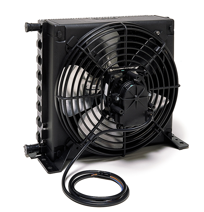

Estoy queriendo armar un chiller, ya compre la TXV, y algunas cosas pero estoy teniendo un problema inesperado el cual es encontrar algun lugar donde vendan condensadores de los que se usan generalmente para los equipos estos.
Alguien tiene algun dato de utilidad?
La idea seria alguno de este estilo. Lo ideal para mi equipo seria uno de 8 tubos a lo alto, y 5 hileras con un espaciado de 3mm.

alguno de un aire acondicionado fijate si te sirve capas de un auto por ej

El tema es que por lo general, son digamosle planos (de una sola hilera), al igual que los de los aire acondicionados de ventana y esos. Podria llegar a conseguirse como condensador de eladeras pequeñas, pero nose, en los locales donde pregunte no me supieron asesorar.

de 5 hileras no se si son tan faciles de conseguir, la mayoria que se ocnsiguen me conto mi profesor de maq termicas son de 2 o 3 hileras.

Mira la verdad que un rad de 2 o mas ileras es muy restrictivo para el cauldal deaire que puede generar un cooler por mas que sea en PANAFLO, te recomiendo que trates de buscar uno comun en lo posible de cobre.
Si mal no recuerdo @itor hace rad para 3 fans y sale algo mas de 300 pesos seguramente eso si la calidad de este rad es incomparable con cualkier cosa que hallas visto.

Un rad no es un condensador, y la cantidad de fanes no hacen al caudal del fluído.
Es problable que la calidad de esos sea incomparable con cualquier otro que hallas visto, no es mi caso claro jeje.
El modelo de 750W mide tan sólo 185*184*170mm
Un poco más de 9 gambas pero es un condensador, no esos juguetes de tubos de aleación color cobre.
Lo que no me quedó claro es como compraste la VET y calculaste la toneladas para el refrigerante, el motor y su desplazamiento, la capacidad del evaporador, ¿y sin tener en cuenta el condensador? ¿compraste primero y calculás después? ¿no calculaste nada y estás improvisando a ver que sale? ¿ah?…

Como dijo wanako, un rad no es un condensador. Cumplen una funcion similar, pero estan diseniados de manera diferente.
Para entender la diferencia de manera simple, en un radiador los canios estan dispuestos en paralelo con tachos en los extremos. permitiendo la circulacion del refrigerante (usualmente liquido) con una menor restriccion. No esta diseniado para soportar una presion interna alta.
Los condensadores, por lo contrario, tienen los canios en serie, y estan diseniados para soportar una presion interna alta.
por otro lado, "esos juguetes de tubos de aleación color cobre", son mas de lo q uno realmente necesita para armar un equipo de refrigeracion para pc, asi q la bestia esa de 9 gambas es directamente una burrada. conosco gente q armo equipos de refrigeracion para su compu usando 2 espirales de cobre como condensador, y la carga de calor q largaba la maquina era tan poca q con eso alcanzaba …
wanako, los equipos de refrigeracion para PC se disenian de manera distinta a una heladera o aire acondicionado.
dado q se trabajan con cargas de calor conocidas, no hace falta calcularlas. y dado q las cargas de calor son tan infimas al lado de un sistema de refrigeracion comun, por lo gral hasta la mas chica de las partes comerciales esta sobredimencionada.
el mayor problema en ese quipo, es el uso de una TXV. las TXV no vienen en el tamanio q realmente haria falta, son todas demasiado grandes. tonces es completamente al dope y un gasto de guita sin sentido el usarla.
para un chiller q enfrie una computadora normal, con poner un compresor de 1/4+, con unos 300-400g de R22, un capilar de 0,8mm de 1.6m y el condensador mas chico q puedas conseguir o armarte, estas sobrado. el evaporador lo haces con un espiral de canio de cobre y listo.
si quieren armar equipos de refrigeracion para PCs, les doy un consejo. dejen todas las formulas q "saben" en la puerta y entren con la cabeza en blanco.

q se yo, desde mi limitada experiencia (limitada a equipos para PC, q es lo q se armar) esas cosas son para enroscarse en formulitas lindas q no t mueven un pelo a la hora de armar el equipo
1) la carga de calor la tenes acotada. Sabes q no vas a gastar menos del TDP, ni mas de lo q da la fuente. Sabes cuanto come la placa de video, cuanto rigidos, cuanto memorias. le restas eso a lo q da la fuente, y t va a quedar un margen tan reducido, q seguir haciendo calculos para definir exactamente cuanta carga tenes es irrelevante. 350,320 o 360w son lo mismo. particularmente dado q un micro no suele entrar en full load regularmente, es mas irrelevante todavia buscar un mayor grado de precision.
2) capacidad del evaporador? eso no existe en un phase. El evaporador se disenia para eficiencia, no para capacidad. Basicamente por q NUNCA vas a estar limitado por la capacidad, por ende es otro factor irrelevante. Lo q importa es q el calor salga del micro lo mas rapido posible.
3) volviendo a las nociones de refrigeracion convencional, olvidate de un volumen de expansion para los gases. los evaporadores para un micro trabajan inundados, por q refrigerante q no se evapora en el contacto mas directo posible con el cpu, es desperdicio. despues en la linea de succion pone un volumen para expandir los restos de refrigerante no evaporado para proteger el compresor si queres, pero en el micro, lo q importa es una gran superficie de contacto, lo mas cerca del core posible. en base a esa premisa fueron diseniados los evaporadores de aitor, y por eso le patearon la cabeza a cuanto disenio habia.
4) el tamanio del condensador esta dado pura y exclusivamente por la cantidad de energia q tenes q disipar. devuelta, calculos de volumen interno son irrelevantes, dado las cantidades infimas de energia a disipar, y de refrigerante utilizadas. nunca llegas a una situacion donde t quedes sin refrigerante en la alta. dado q circula muy poco refrigerante por minuto por el capilar, nunca entras en una situacion donde se t vacie el condensador. pero tampoco tenes suficiente refrigerante dentro del equipo, como para inundarlo.
5) como dije previamente, la VET es un desperdicio. simplemente esta fuera de lugar, por q no las hacen lo suficientemente chicas. estas trabajando con cargas de calor de COMO MUCHO 400w (o sea 344 frigorias) y eso incluso en las valvulas mas chicas, esta por debajo del minimo. o sea, q la valvula va a estar siempre abierta en exceso, y nunca va a estar trabajando realmente.
