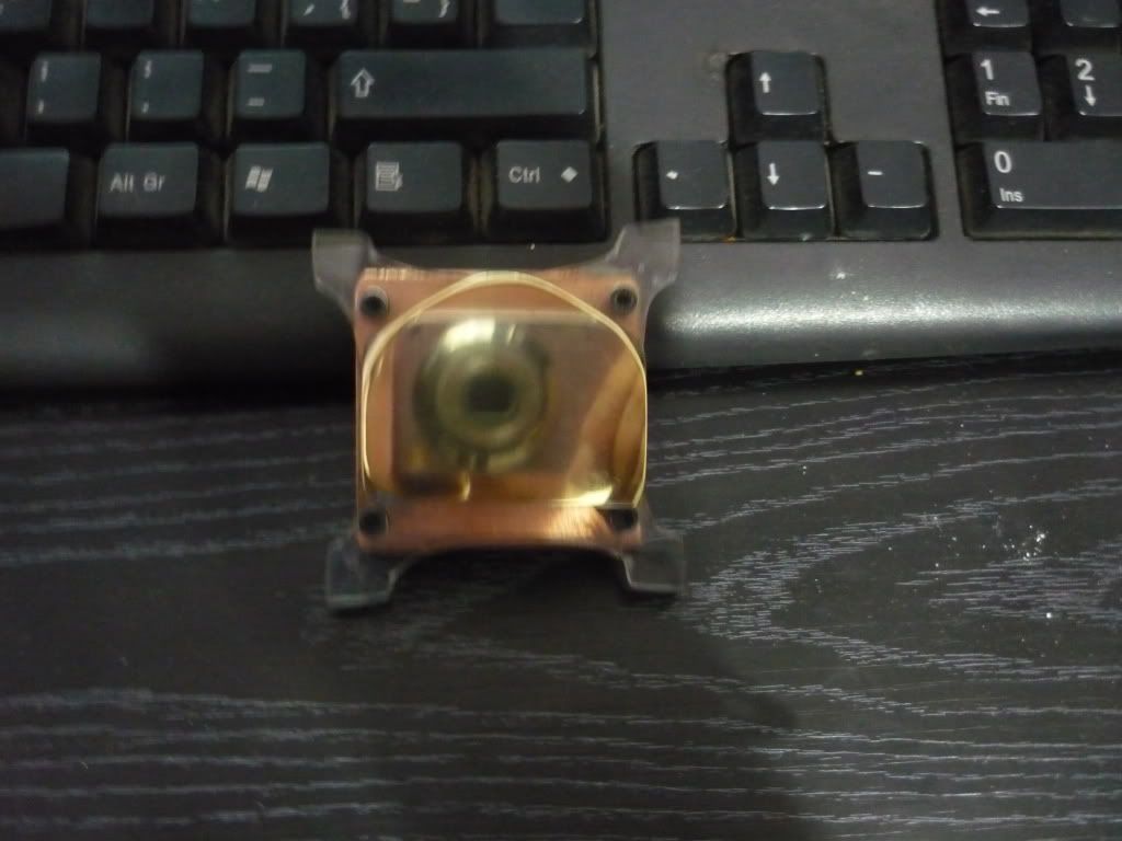

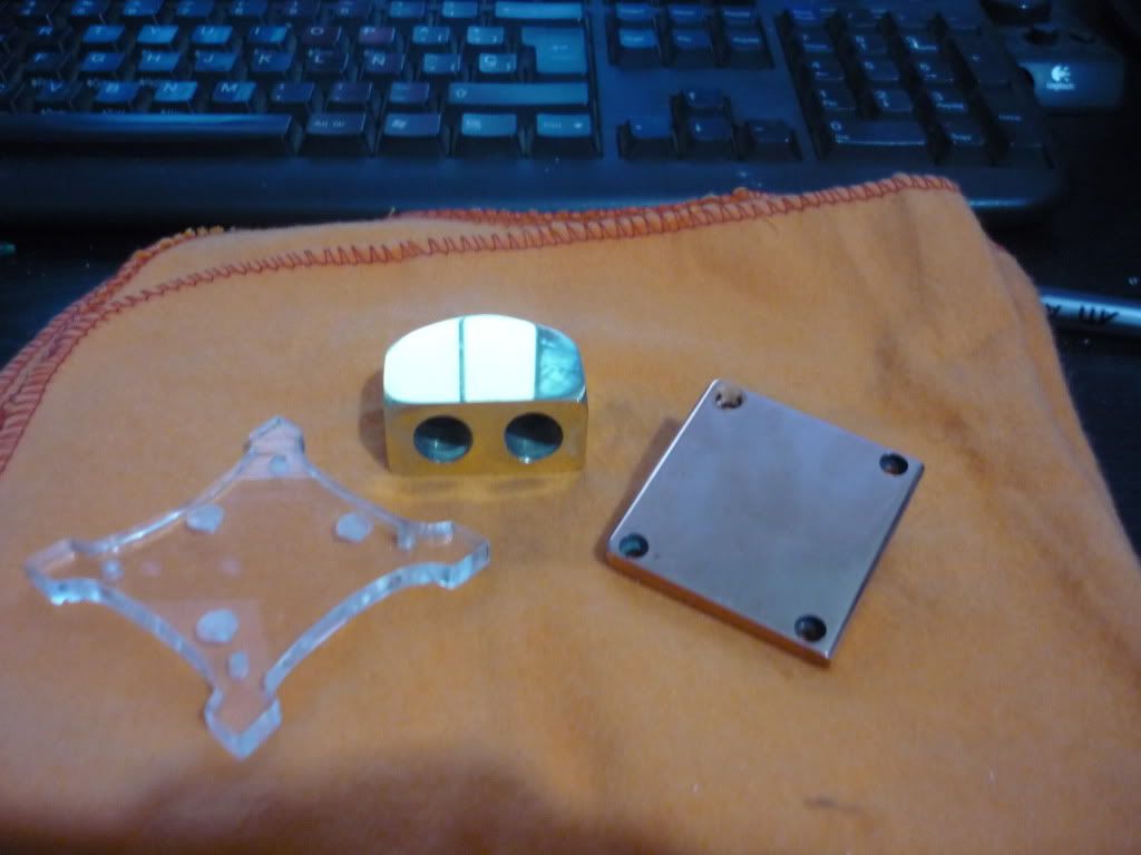

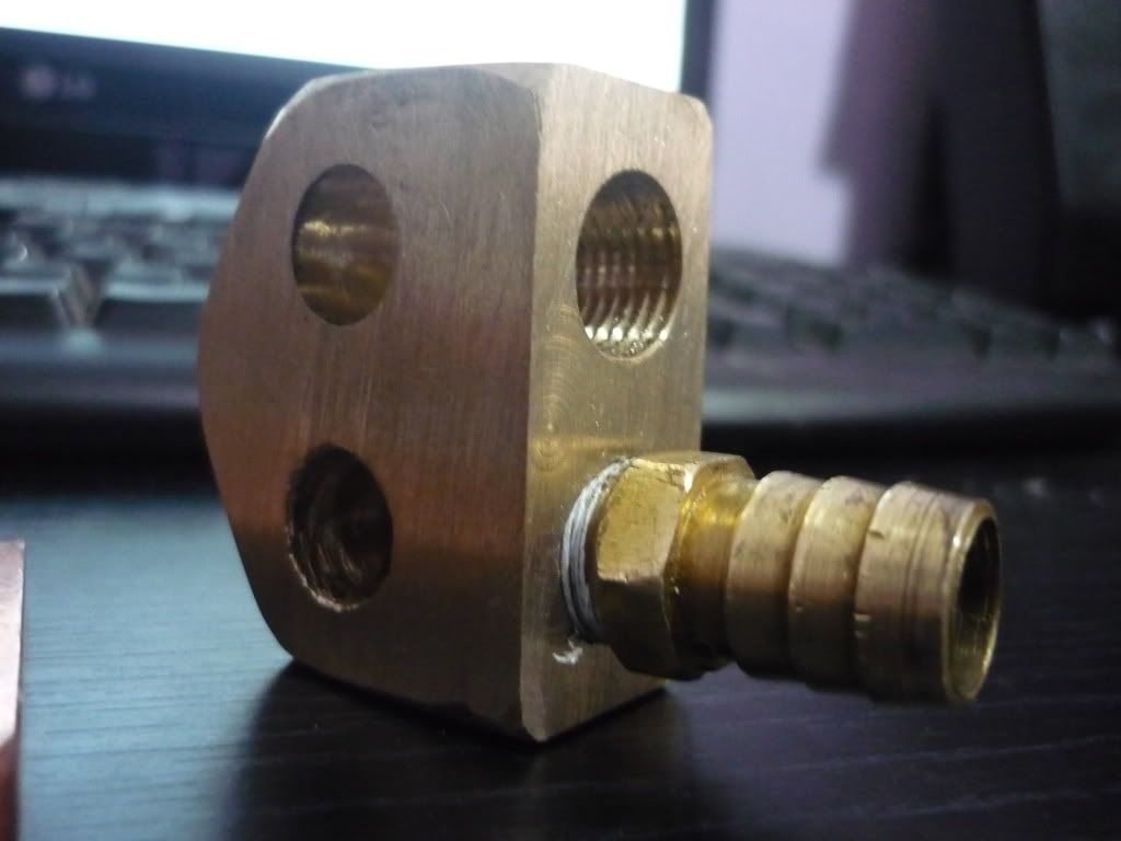

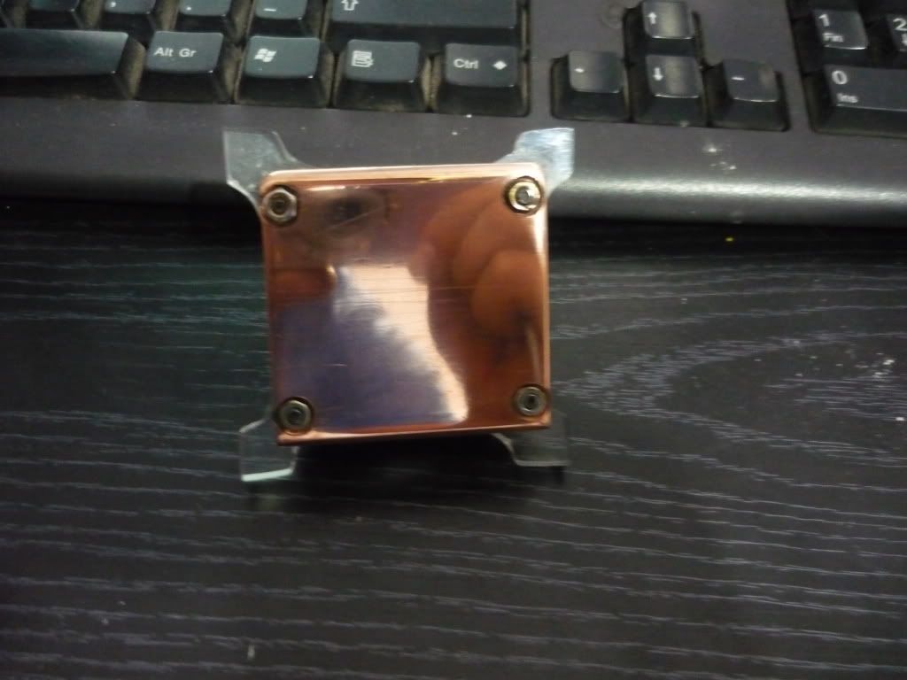

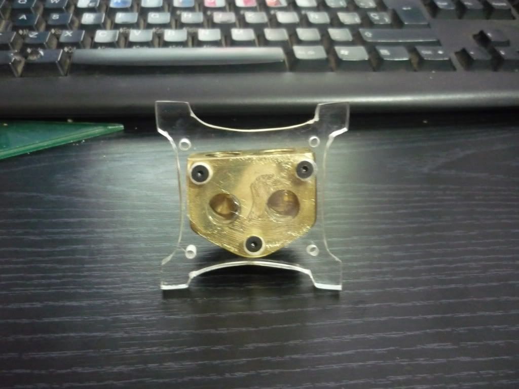

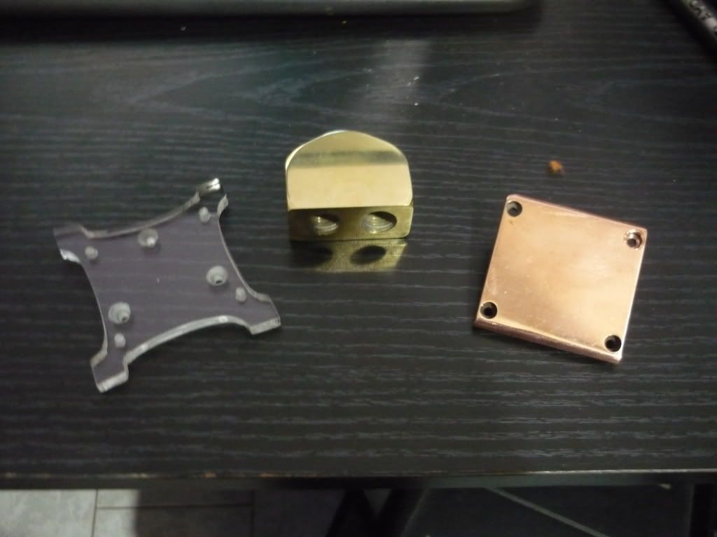

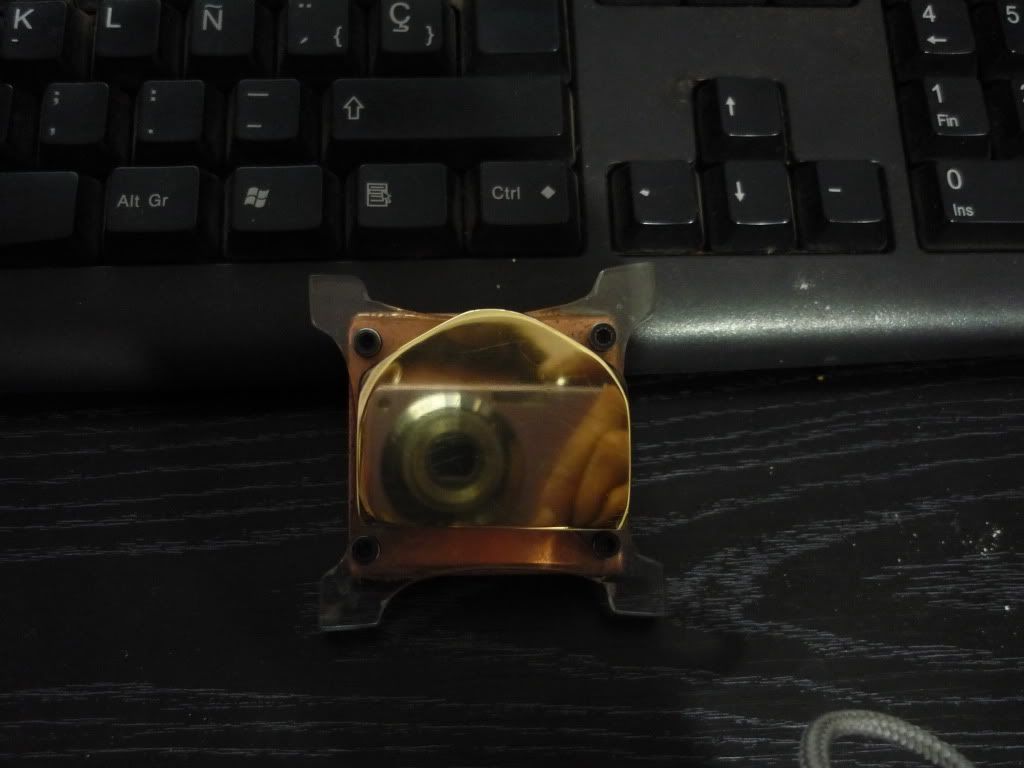

Les pido perdon por haber empezado al revez, primero empeze preguntando por blocke de cpu en vez de armar un solo tread exponiendo mi proyecto.
la idea es armar un water cooling que abarque micro, vga, memorias, chips.
por ahora estoy con un mobo de mi$%# pero dentro de poco voy a conseguirme uno como la gente, hasta entonces no puedo utilizar las ocz flex.
El gabinete donde se va a montar todo es el antec twuelve hundre.
por ahora tengo:
Enzotech Sapphire SCW-REV.A
Radiador Black Ice Pro2 (2x120mm)
Bomba Swiftech MCP655
Reservorio cuadrado de acrílico.
tengo que armar un blocke para la vga y uno para el chips.
Como veran en las fotos ya tengo montado el water. pero ahora me surge la duda si los mas conveniente fue montarlo en la parte superior, por que queda mucho espacio por donde el aire sale hacia afuera del gabinete pero no pasa por el radidor.
los lugares en donde puedo montarlo es en la parte trasera fuera del gabinete, o en la parte delantera ocupando 6 bahías para los discos.
Otra duda es si no hay problema en que hallan dos coolers metiendo aire y dos sacando??
después me gustaría que me tiren opiniones, recomendaciones, criticas constructivas, etc.

A que te referis con el chip¿? El north?
Lindo bloque para cpu pegaste! felicitaciones por ello.
Tenes pensado poner todo en un solo loop???
Como que para tanta cosa con un solo rad tan chico te vas a quedar medio cortina. Osea va a andar, peroooo, no vas a tener todas las bentajas que podrias tener con el WC.
Fijate si podes de meter otro de 240 en un futuro o uno de 120.
Con respecto a las ocz flex tene cuidado, porque hasta donde tenia entendido son de aluminio! Yo queria comprarme una de esas pero justo lei por ahi eso y desisti completamente. No me voy a arriesgar ni un poco a la corrocion galvanica, asi que me mantengo a full con cobre por mi lado.
El radiador no esta mal montado, el tema es como te habia comentado antes, para que logres pasar aire por ese rad necesitas fans con bastante presion! por ende bastante ruidosos. El tema de los radiadores black ice, es que tienen muchos fins por pulgada.
Fijate de meterle algun fan que meta precion, tipo uno de los syche o como se escriba de 38mm de espesor, creo que son los ultra kaze, con unos de esos de 2000 rpm andarias de 20.
Eso si, son ruidosos.
Que temperaturas estas manejado ahora con el micro?
Que liquido estas usando?

ESPECTACULAR!!!!!!!! te felicito, muy bueno esta.
Critica… saca el rad, no podes colocarlo vertical? asi aprovechas los coolers del gabinete para el rad, no jode en nada, quizas el aire pero va bien.
Cuanto gastaste, cuanto te salio cada cosa? donde lo compraste?, etc…
Tremenda maquina, podes una Y para dividir al chip, pero tantas cosas metidas en un solo sistema me parece corto.
De ultima no refrigeres chip. CPU y VGA.
Sino dos sistemas separados, mangueras con distinto tinte dentro, queda muy bueno visualmente.

Cla, usar 2 loops es lo ideal para cuando tenes pensado refrigerar tantas cosas
Yo me estoy armando algo asi con 2 loops, igual todavia me falta rato largo
Lo que podes hacer es poner el radiador en los 2 fans que tenes atras y armarte un pull push que te va a rendir bastante mejor el radiador

con el chips y nort, me equivoque, es el chips nort y el sur.
con relación a otro loop, no se lo que es "loop" si te referís a otra bomba y otro radiador por ahora ni a patadas ninjas!!!! ya gaste mucha gita y me quiero pasar a cuore i7 primero.
a esta bien, entonces lo que podría hacer con la bomba y el radiador es como mucho enfriar blocke cpu, vga, chips norte?
a mira vos che, yo creí que eran de cobre, nunca me hubiera imaginado que son de aluminio, hoy la voy a desarmar a ver de que son.
haaa esta bien entonces me voy a poner en campaña para comprar los scythe.
ahora tengo unos termaltake.
con relación a la temperatura todavía no realice oc pero con el cooler original a 3ghz en idle 33ºc a fuul 52ºc con el water 28/29ºc en idle y 31/32ºc en fuul, un cambio radical,
el liquido es agua destilada, un poquito de alcohol y tinte negro para que se vean negras las mangueras

muchas gracias costo pero por fin me arme el wc.
si para ponerlo vertical tendría que ponerlo fuera del gabinete en la parte trasera… y eso la verdad no me agrada mucho que quede afuera del gabo, va no se tendría que probar.
porque vos decís que en forma vertical funcionan mejor los radiadores???
por que ahora estoy aprovechando el aire del cooler de la parte superior del antec.
mira las cosas las compre usadas, compre la bomba, el radiador, el blloque del cpu, un bloque de vga casero, bastante lindo y el reservorio casero que esta muy bonito, todo eso a 800 pesos 210 U$S mas o menos.
si ne imagino que dos sistemas separados estaría bueno pero ya es demasiada guita, por ahora quiero armar un lindo bloque para la vga a ver que me sale.

2 loops significa 2 circuitos de wc independientes. por el poco espacio q tenes seria un poco complicado. ademas esa mcp se banca bien 2 bloques mas.
una cosa q yo veria de mejorar, es el orden de los componentes en el circuito, para q puedas sacar el aire del equipo eficientemente.
sacar el aire es una de las cosas mas importantes q hay por q afecta tanto a performance como sonido, las 2 cosas q justamente son el fuerte del WC.
refrigerar memorias, tanto de sistema como de placa de video, no rinde mucho realmente. un lindo disipador pasivo y algun ventilador moviendo aire en la zona es mas q suficiente.

a bárbaro muchas gracias, y como recomiendas vos que puede ser el circuito para tener la mejor performance??

Yo no veo cual es el problema de sacar el rad fuera del gabo?, queda muy bueno.
Es mas, podes usar los coolers del gabinete, asi reducis el ruido de 2 coolers, que son los que estan con el rad en este momento… no veo necesario refrigerar tanto ese rad asi como esta.
Push/pull es un cooler metiendo aire y otro sacando ese aire que el otro "mete" jaja.
Un sistema con 2 loop como le dicen sale mas caro, si, pero queda re loco, mira la foto del link, fijate lo que puede quedar.

mira tu gab viene previso para tener el rad afuera, o sea, si no t jode tenerlo afuera por una cuestion de espacio o por q moves el gabinete bastante. no veo por q no ponerlo afuera.
yo en mi caso particular, siempre arme los WC cosa de q se puedan mover en la caja original del gabinete para protegerlo. de ahi q no haya partes externas. pero si eso no t jode, dale pa delante a full.

Yo me estoy armando algo como el de esa foto de echo por eso no termino nunca
Igual estoy viendo de usar un solo reservorio. Lo unico que varia realmente en usar uno o dos es el tema de usar diferentes liquidos.
Igual todavia esta en veremos el tema ese.
Por otra parte tambien estoy biendo como oranizar los raidadores

Ni te gastes en refrigerar el south ni vale la pena. Tampoco las memorias.

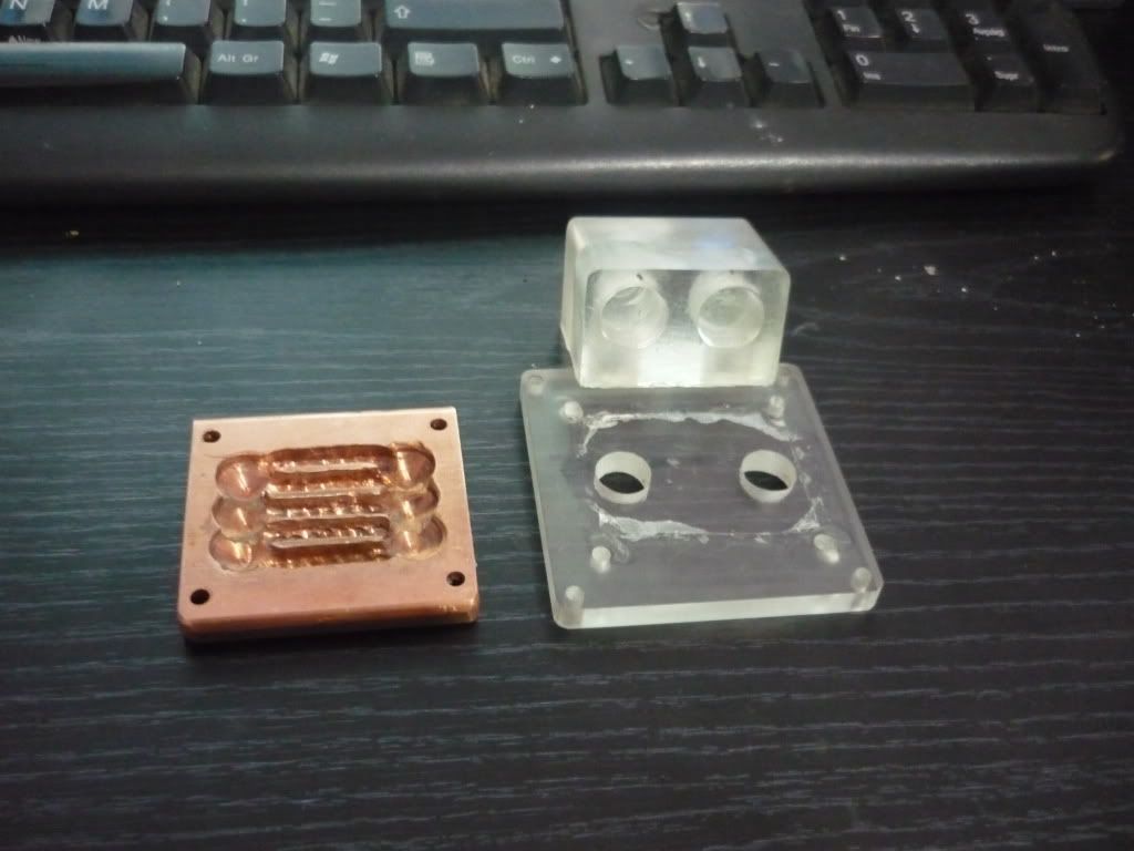

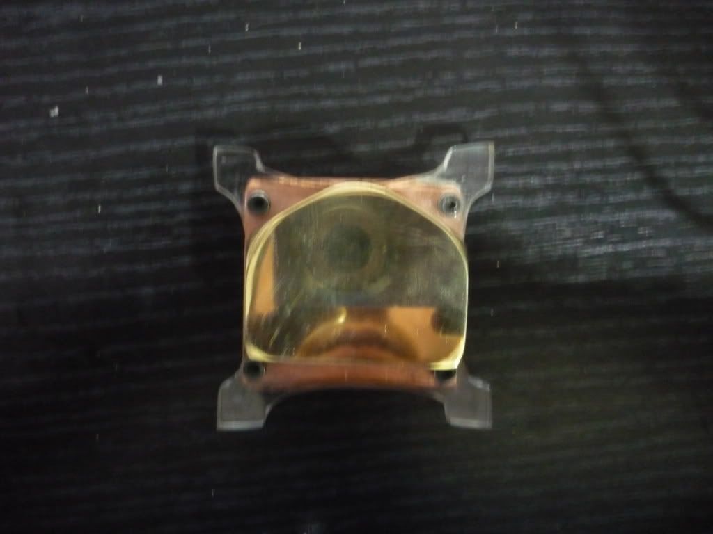

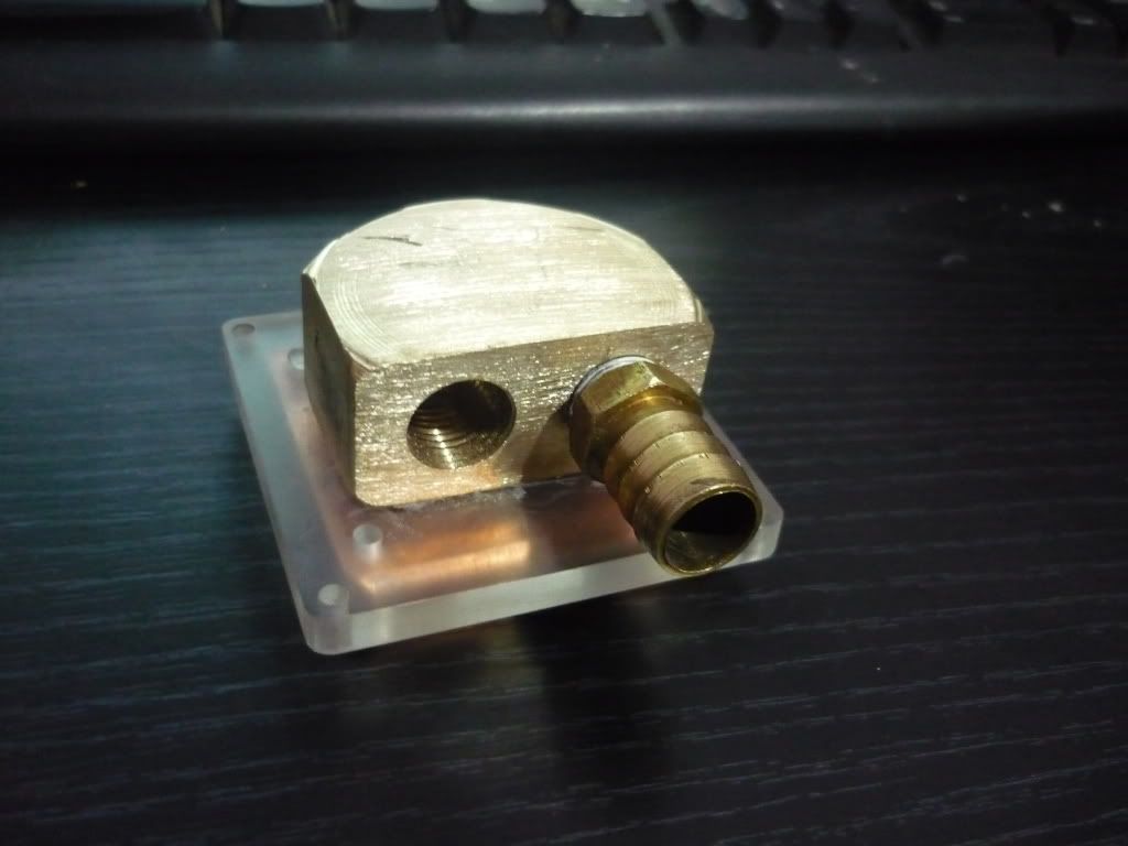

Buenas después de un largo dia de trabajo termine el bloque para el gpu.
Arranque con el cobre casero que me vino en el kit que compre. fui a una metalurgica y compre 25mm de una barra de laton de 5 caras, que se utiliza para hacer tuercas y le borre dos caras osea me quedaron 4 caras.
Después le hize un taladrado horizontalmente y otro vertical, al orizontal le realize rosca para enroscar el racord de 1/4 de rosca gas y espiga de 1/2.
Compre un trozo de acrílico para hacer el anclaje y le mande unos garabatos, el acrilico esta de intermediario entre el cobre y el laton. bueno dejo imagenes del bloque.
bloque que compre en el kit
acá esta con el pedazo de latón
pulido y anclaje terminado
bloque terminado
mas imágenes

Ese tiene el cooler que quería justamente
Muuuuy lindos los dos pese a que los gabos lianli nunca me terminaron de convencer no se por que
EDIT: Apa leeeendo laburito te mandaste colorr!!!
Ed ^^
entradas: 1630
21:53 20/05/2009
Buen laburo con el bloque color!
Fijate si te das maña, con algun minitorno de emparejar apenas los canales interiores.
Igualmente exelente laburo te mandaste!
si si eso lo quería hacer pero las limas que vienen con el dremel se hacen polvo de toque, y me fui a conseguir freza para taladro y en donde las tenían estaban arriba de los 60 mangos!!!! voy a seguir buscando a ver si encuentro a buen precio

19:17 21/05/2009
bien ahi color, es un lindo bloquesito. lo unico q t voy a decir es MUCHO cuidado al apretar ese bloque. la pieza esa de acrilico es fina, y no sea cosa q lo rajes. por q no solo podes rajar el agarre q es malo de por si, sino q si ademas la rajadura llega al agua …
aparte de eso, lindo bloque. la base no es algo zarpado, pero va a cumplir sin dudas. y la verdad q remplazar la parte de acrilico por la de bronce, es algo recontra acertado, quedo lindisimo.
