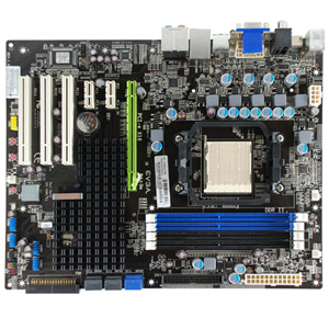

En julio de del año pasado compre esta placa http://www.evga.com/products/moreinf…113-M2-E113-TR a 98U$S en Eufemis, ya que la vi a buen precio (ya que estaba 80 en Newegg, y en importadores la traerian a 120 o 125U$S aproximadamente) y me parecio buena opcion para mi Phenom X3 720BE que habia adquirido dos meses antes, y temporalmente estaba usando con una Giga con chipset 690V (que cambie por anterior Bisotar TForce que no soportaba Phenom).
La placa en si, si bien esta basado en nForce 730a (Geforce 8200 onboard), es bastante completo. Tiene 5+1 fases, soportando micros de 140w y teniendo buen potencial para OC, capacitores soldios en las fases de alimentacion, botones de power, reset y clrcmos, 6 satas a 90ºc, pantalla de leds de diagnostico durante el post, y que muestran las temperatura luego, salida digital optica y coaxial de audio, hdmi, dvi, etc.
Luego la BIOS, bastante completa, y permite entregar hasta 2,35v (2v si el micro no es BE), 2,6v para las memorias, y varios voltajes mas, con una rango como para freir cualquiera de los componentes.
Ahora el problema no esta en fallas a nivel hard, o una bios re incompleta para lo que es la placa, para nada, sino que empece a descrubrir bugs, los cuales no eran un problema de mi placa en si, ya que lo corrobore con unos cuantos foros en ingles, que les pasaba lo mismo, y algunos son bastantes importantes.
Aca los pongo, y en el orden que los fui encontrando.
- NO funciona el multi del NB, asi que cualquier valor que ponga siempre va a tomar el valor stock (10x en mi caso). Esto es parece muy importante, ya que OCear el micro solo y no levantar el NB, lo tira bastante a abajo, ya que influye mucho en el rendimiento (porque tambien determina la velocidad de la cache L3, al ser la misma que la del NB).
- En el caso de micros BE, los valores CPU FID (voltaje del CPU), CPU NB FID (voltaje del NB), CPU DID (multiplicador del CPU) y CPU NB DID (multiplicador del NB, el cual no anda) son mostrados en Hexagesimal (y sin relacion directa los numeros decimales), y tenes que andar con una tabla para ver que valor tenes que escribir, que corresponda al voltaje y multi que queres)
- La opcion de sobrevoltaje del CPU, que se aplica sobre el FID (o en caso de no tener un BE; esta seria la unica opcion para subir), en vez de indicarte el voltaje extra, o el total, te lo muestra a partir de 1,55v hasta 2,35v siendo valores incorrectos, ya que en realidad 1,55v seria +0v, y 2,35 seria +0,8v, ya que si el CPU es stock 1,325v (o el valor que pongas de FID si es un BE), la opcion 1,65v por ejemplo, te da 1,425v. Esto es una vergüenza, ya que tenes que sacar cuentas para ver a cuanto queda el micro, y ademas ver un 1,55v, para el voltaje stock, no es nada agradable, aunque el sensor indique otra cosa.
- Las sublatencias (o latencias secundarias), si le pones cualquier valor que no sea AUTO (incluso poniendo el valor que le corresponde a AUTO, fijandome en el everest), no arranca mas, y hay que hacer Clear CMOS. Lo que mas me perjudica este punto, es que no puedo tocar el tRFC, que en la mayoria de las memorias de mas de 800MHz, tiene valores muy altos (de mas de 50), y en auto me lo toma a 32, y las memorias no pasan de 1080 estables con 2,2v, cuando en la Gigabyte con las latencias bien configuradas, hacian 1100 con 1.9v (no daba mas voltaje)
- Las latencias andan bien, pero en la pantalla de al lado donde te muestra los valores actuales, aparecen los valores, -2, es decir, si pongo 5-5-5-15, aparece 3-3-3-12, y lo mismo durante el POST; que se muestran mal. Es mas, las sublatencia algunas aparecen en 0ns ¬¬ (despues posteo foto si quieren)
- No anda la Virtualizacion por hard, por mas que active las opciones (esta fue la ultima que me entere, con Win7, que no puedo usar el XP Mode). Las utilidades de AMD y de win me dicen que mi cpu soporta Virt., pero que esta desactivada.
- El sensor de vcore desde windows siempre entrega 0.9v, aunque esto no se si sera un problema del soft, no de la placa, ya que de la bios me muestra bien los voltajes.
- Entre otros menores (seguro alguno mas hay, que ahora no me acuerdo)

Che tino, aca tenes una posible solucion, pero no te va a gustar, intentaste ocear con el k10stat y memset?
Yo en mi viejo ECS A740GM-M como no traia muchas opciones de Oc y no dejaba toquetear como queria, recurria a esos 2 programas, el primero deja tocar voltajes y velocidad (en mi caso era BE el procesador, podia tocar el multi), te lo recomiendo.
Y el segundo las memorias, todo menos el CAS, yo en mi caso me tomaba las OCZ en cas5 y no me dejaba bajar mas de eso, pero si dejaba tocar el resto de los valores, igual el cas5 lo solucione modificando el SPD de las memorias con no me acuerdo que programa.
Salu2, probalos y conta que tal te fue
20:33 04/02/2010
Gracias Synxll! Voy a probarlos en cuanto pueda, no estoy con mi pc ahora. No estoy seguro, pero me parece que uno de esos dos probe, pero no me funciono, no se si era por el chip o que, pero me voy a fijar de nuevo.
El CAS no importa, ya que las 4 latencias principales y el CR los pueo configurar correctamente. El tRC es el que no me deja subirlo mas de 26, (en auto me toma 32), y el valor EPP de mis memorias son 52, y eso me limita mucho a la hora de subirlas.
PD: Lo de reprogramar el SPD de las memos ya me parece muy arriesgado, mas con las memos que tengo que tienen EPP. Lei tus guias, estan muy buenas. Esta noche pruebo que onda los programitas estos
