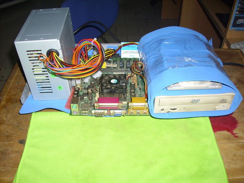

Que tal aca subo las imagenes de un mother que rescate de la casa de mi suegro, tiene todo, pero no logro encenderla puenteando la fuente(verde y negro) la fuente enciende, mas el mother no…
No entiendo el jumper que tiene, no leo indicacion en el pcb si me dicen que mother es, creo que un compaq, me ayudarian a ver si googleando encuentro como conectar el jumper.
O si alguno con experiencia me dice cuales, le agradeceria mucho.
14:00 18/08/2009
debajo del SB tenés el jumper para borrar cmos. probalo en ambas posiciones y tratá de encender la pc tocando con un destornillador plano todos los pines del panel que se encuentra entre el puerto serial e ide.
Si no levanta con eso no va.

Compaq no fabrica componentes, fijate bien en el PCB que en algún lado debe estar impreso el nombre y el modelo.
Sino la otra forma de obtener el dato es googlear en base al código que debe tener impreso en el northbridge o en el southbridge, a partir de ahí podés ir descartando posibilidades en base al socket, tipo y cantidad de slots etc.

Listo!
Hice puente en los jumpers de ahi abajo de los ide y listo
Arranco con ubuntu live cd
jeje
go-la-zo, un pc masss

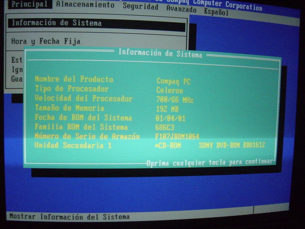

Es un celeron de 700 s370… hasta hace poco tenia una, el driver de sonido me hizo rabiar para conseguirlo trae un allegro no se que…
si es bizarro que no tenga AGP que es esto???
Para la Bios entra con ctrl+esc o ctrl+alt+esc

Una auténtica reliquia esta placa, tiene un zócalo 370
tiene vga onboard.
acá tenes más información:
el manual, por acá: http://www.motherboards.org/files/manuals/78/6513WU.pdf
un modelo de Compaq, http://h10025.www1.hp.com/ewfrf/wc/d…&product=92589

Cita Iniciado por fililaba
PC BLADE RUNNER MOD VINTAGE !!!
mortal che!! igual armalo sin el plastico y cinta,hacelo sobre una tablita de madera,atornillala y lesto..
….me das miedo…mataste a uno en esa mesa? jaja se te revento una lapisera o algo asi ahi.

Cita Iniciado por enfierradofa
Jojojo!
Nahh solo mate a un cartucho de tinta que quise rellenar…
jajaja
por eso puse el trapito de microfibra…es que no sale mas de la pmadera una vez que la absorve a la tinta…
LOL
Lo engomaevaeve(…?) porque sino era una matraca todo andando….ahora solo zumba un poquito.
Me parece que se lo voy a meter a una mesita de luz en la cajonera, y la disquetera en donde van las revistas o zapatos, es vieja pero linda, con marmol ariba va a quedar muy piola, si lo armo (ya que soy muy aragan) posteo fotitos en la seccion mod.
