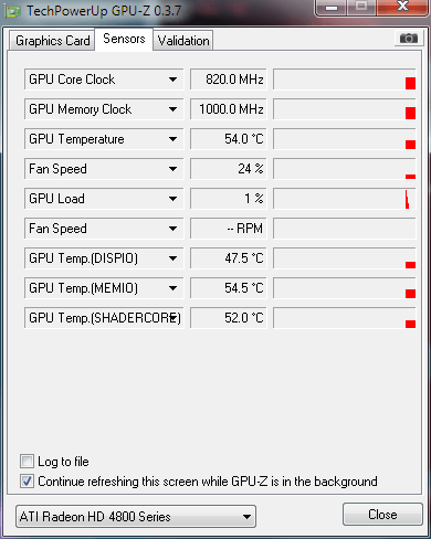

Después de mirar en otras paginas como las temperaturas y las frecuencias normalmente bajan cuando la placa no es exigida y notar que la placa con estas temperaturas esta andando siempre algo calentita 60/64º IDLE aprox, recordando un comentario de un bug que tenían estas placas pensé que el problema venia por ahí el BIOS de la placa. Pero como nunca me meti en el tema de actualizar el BIOS a una placa de video vengo a preguntar acá.

Dejo algunas capturas de como esta andando:

segun veo en el gpuz tu placa solo baja de 750 a 600 en idle… y deberia bajar hasta 450 minimo para que el powerplay sirva para algo…
lo mejor seria que uses el gpuz para guardar el BIOS de tu placa (el icono q esta debajo del logo de ATI), despues haces una copia de respaldo de ese archivo, y lo abris con el RBE (radeon bios editor) y buscas esos valores de 600 que deberian ser los de ahorro de energia y los bajas hasta 450, no toques las memorias porque las ddr3 son bastante sensibles a los cambios de clock y pueden quedar mal seteadas si le pifias el valor, despues de cambiar esos valores guarda el BIOS y despues tenes que usar el ATIwinflash (creo que 2017 es la ultima version) para flashearla… obviamente tenes que dejar la pc quietita y ni le soples cerca durante el flasheo (puede durar entre 10 y 30 segundos)… despues reinicias y listo…
si te anda mal o tenes errores graficos en el escritorio vas a tener que flashearle el BIOS original otra vez o probar cambiando otro valor…
ya se que al principio te puede parecerte peligroso y te vas a marear con los seteos del RBE… asi que de ultima buscate alguna guia en techpowerup…

Malas noticias sobre la modificación del BIOS, hice el cambio de frecuencias pero hay problemas con la temperatura y la regulación del cooler (no va a mas de 45%). Probé con tildar "Fix spin up Bug" y tampoco se se arregla este tema. Dejo screenshot de como anda despues del flasheo:
Lo otro raro es que tuve que flashear varias veces para hacer las pruebas, porque mas de la mitad de las veces que probé el winflash tiro "fallo".
Ahora volví a flashear con el BIOS original y quedo como antes de las modificaciones, pero no entiendo el porque de los problemas.
pone una screen de la pestaña de fans en el RBE con el bios original y yo te digo q le tenes q tocar
Usaste como base siempre el bios original o abriste y guardaste varias veces un bios modificado?
porque no se pueden toquetear muchas veces

antes que nada… no le des pelota al valor de 45% que te da el gpuz porque puede ser fruta… la mejor forma de darse cuenta de que la velocidad del fan esta subiendo es pegarse a la placa y escuchar
para cambiar los valores tenes 2 opciones…
1 transfer function
- bajas el Tmin a 30 y el Tmax a 90 o 95 para que el fan empiece a subir de velocidad mas rapido mientras sube la temperatura
2 lookup table
- aca le pones manualmente los valores de fan correspondientes a cada temperatura… o sea subis la velocidad para cada temperatura
podrias probar con algo como esto:
al primer valor (60°C) le pones 40% o 50% y a los siguientes les subis de a 10%,
entonces los ultimos dos o tres te quedarian a 100% (dependiendo si empezaste desde 40% o 50%)
tene en cuenta que tenes una xfx y son de las peorcitas en calidad de componentes asi que no podes forzar mucho ni las velocidades de clocks ni el fan
