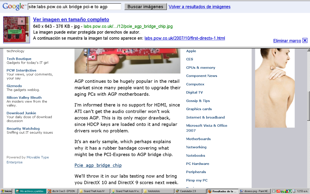

La cosa me sorprendio al llegar a casita, y sacarla de su caja, ya que del ooootro lado tenia un chip con una goma como quien esperara un discipador…o armaron alrevez la placa jajaja(no se la verdad)
Bueno, aqui dejo las fotos del coso ese en cuestion…Ustedes me diran que es eso o que corno hacer, si mandarle un dicipador de south bridge o q nada y que eso viene y es asi…

Me arriesgo, no se si es cierto, pero calculo que es el disipador del chip que une las interfaces agp y pci-e, la placa en realidad es pci-e pero tiene un chip para hacerla compatible con agp y ese chip es lo que tiene el "disipador" ese.

edito, si al parecer es eso,
http://labs.pcw.co.uk/2007/10/first-directx-1.html
Pero, el linck al chip ta roto en esa pagina…
00:57 08/07/2009
Ese es el chip puente que permite que tu 3450 pueda ser compatible con AGP. Ahora bien, trae toda esa goma como una proteccion seguramente, en todas las placas ati que traen ese chip, podes ver que esta esa goma.. Fijate la 3850 AGP:
Viene asi de fabrica, dejalo… total, para que arreglar lo que no esta roto?

sisi, aca lo tengo desnudo en una foto que encontre en gizmondo
HIS will also be launching a series of AGP versions of the X800 XL and X850 XT graphics cards. The AGP cards are made possible by the inclusion of this PCI Express to AGP bridge.
Y con esto finalizamos, jaj, que loco… la verdad me tenia de lo mas intrigado…

Mas que para que no caliente, es un chicle protector de las resistencias que rodean a la pastilla. Disipar no disipa nada, es solo proteccion. No la quites porque no es necesario, son muy delicadas las resistencias del chip, y con un roce pueden volar a la mier…
