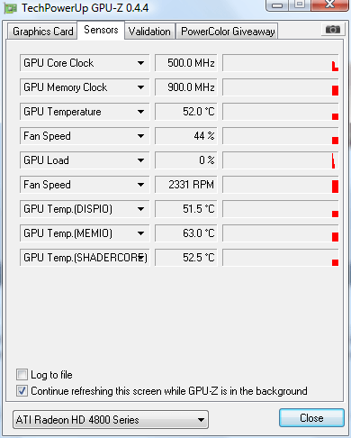

Hola , tengo un problema con la placa supongo, estaba jugando online al simutc, de pronto se empezo a trabar la imagen, un par de segundos, liberaba otro par, desp lo mismo, quedaba haciendo ruido como a interferencia los parlantes, logre apagar el juego y en el escritorio tambien pasaba lo mismo, no respondia el mouse por un momento, reinicie la maquina y lo siguio haciendo, ante sde reiniciar mire las temp, marcaba 65°, 78 memoi, 67°, me llamo la atencion la temp del memoi, demasiada diferencia entre las extremas y la del medio.
Al otro dia, la desarme, le cambie la pasta termica, la sopletie toda, le saque lso disipadores de las memorias y por lo q vi no tienen pasta sino una especie de goma, q supongo q sera termica.
El ventilador lo tenia al 30 % antes de limpiarla y en el primer incidente desde el catalyst no me permitia subir la velocidad del cooler.
Al otro dia volvi a los 10.4 , movi el cooler a 50%, con temp idle 48° 58° 49°, en el juego estan en 55, 68 55, y ayer a la noche lo volvio a hacer, por un momento solamente.
Alguien tiene idea que puede ser?

Se me ocurren varias pruebas, primero probarla con otra fuente, estabas usando los 10.7? esta limpia la placa? probaste mandarle una hora de furmark a ver que onda (ojo con esto porque por ahi la matas del todo), tenes artifacts? le has flasheado la BIOS?

no me da para exprimirla ahora, porq si me quedo sin placa, cague, ahora estoy con los 10.4 como puse en el primer post, tambienla desarme y limpie, pero no le hice nada mas, la bios no la toque, lo q me llama la atencion es la diferencia de temperaturas entre la del medio y las otras dos.Es normal esto?

Tan medio calientes las memos, pero es raro que no veas artifacts, probaste medir el heatsinc de las memos con alguna sonda o termometro?

Las memos de la serie 4/5xxx se ponen como pipa, es normal arriba de 70 (MEMIO) jugando un rato, hay que ver si no tenes dramas de alimentación o una bajada de tensión por OC de otros componentes (micro, memos del sistema).

Sabes q no tengo nada de eso, solo me paso lo q explique en el primer post, peor porq levanto al tener el cooler en 30 %.

Podrias setear con ATT que el ventilete funcione al 60% cuando se pone en modo 3D, RivaT tambien lo hace, te va a mantener la placa mas fresca, además ni se escucha, de paso le bajas las frecuencias en Idle para que no laburen al dope, standar es normal que pase de 70º (memio).
Igual me inclino en una baja de la linea de 12v en la fuente.
