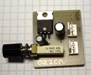

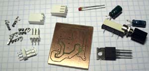

Acá les dejo el diagrama para armar un regulador..
Acá está bien explicado:
http://www.webx.dk/oz2cpu/pcmod/fan-reg.htm
Para mi GS, uso el regulador que me trajo el evercool iceman, si quieren puedo desarmarlo y sacarle una foto así algún entendido explica como se puede hacer comprando las partes en una casa de electrónica o bien armar el ejemplo citado arriba que trae varios chiches como un led y sensor de temperatura.

@zepita: no te gastes en abrirlo campeon, yo aca tengo un vantec nexus.
si quieren le saco una foto de arriba para que vean el circuito. no tiene tapa.
algo asi.
salu!!
