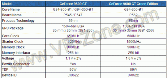

Creo que es la version "green", tiene un consumo mucho menor:
Hace unos días anunciábamos la intención de NVIDIA de lanzar una tarjeta gráfica GeForce 9600 GT Green Edition. Se comentaba que la tarjeta sería idéntica a otra 9600 GT pero que su voltaje funcionaría a 0,1V menos.
Si tomamos como ciertas nuevas informaciones publicadas por Expreview y de las cuales se hace eco techPowerUp! parece que este cambio da un resultado positivo: La 9600 GT Green Edition consume 37W menos, lo que representa una disminución de su consumo en un 39%. No explican en qué caso, si es en todas las situaciones o bajo máxima carga pero la cifra es importante. Citan que el consumo de la 9600 GT normal es de 96W y el de esta edición es de 59W.
Todo se reduce a un cambio en la BIOS de la tarjeta que hace funcionar el núcleo a 1V en vez de 1,1V, pero hay una contrapartida y es que el núcleo baja su velocidad de 650 a 600Mhz y los Shaders de 1.625 a 1.500Mhz.
Esta reducción de consumo permite comercializar estas nuevas tarjetas sin la necesidad de incorporar el conector de corriente PCI Express de 6 pines habitual.
Ahora ya se entiende un poco más cómo consiguen que sea Green Edition, puesto que el consumo baja notablemente. Desgraciadamente el rendimiento también baja, pero parece que en una proporción bastante menor, alrededor del 8%.
Te va a costar hacerle mucho OC porque el GPU trabaja con menos voltaje que la 96GT comun
