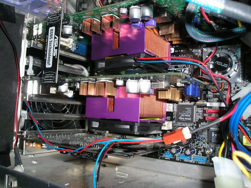

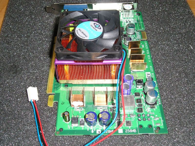

Que onda con lo de refrigerar las memos por detraas, poniendo disipadores sobre el PCB?
Si uno toca el PCB, esta re caliente en las placas actuales, y ni que hablar detras del core.
Estaria bueno hacer algo asi:
Con una almohadilla termica entre el PCB y el disipador, cosa que no vuele todo a la mierd* xDD
PD: NAHHHHHHHHHHHHHHHHHHHHHHHHH!!! MIREN ESTA GRONCHADA!!!!!!!!!!!!!!!!!! RAMSINKS POR CENTAVOS xDDDDDDDDDDDDDD
Este otro al menos son grampas de cobre
