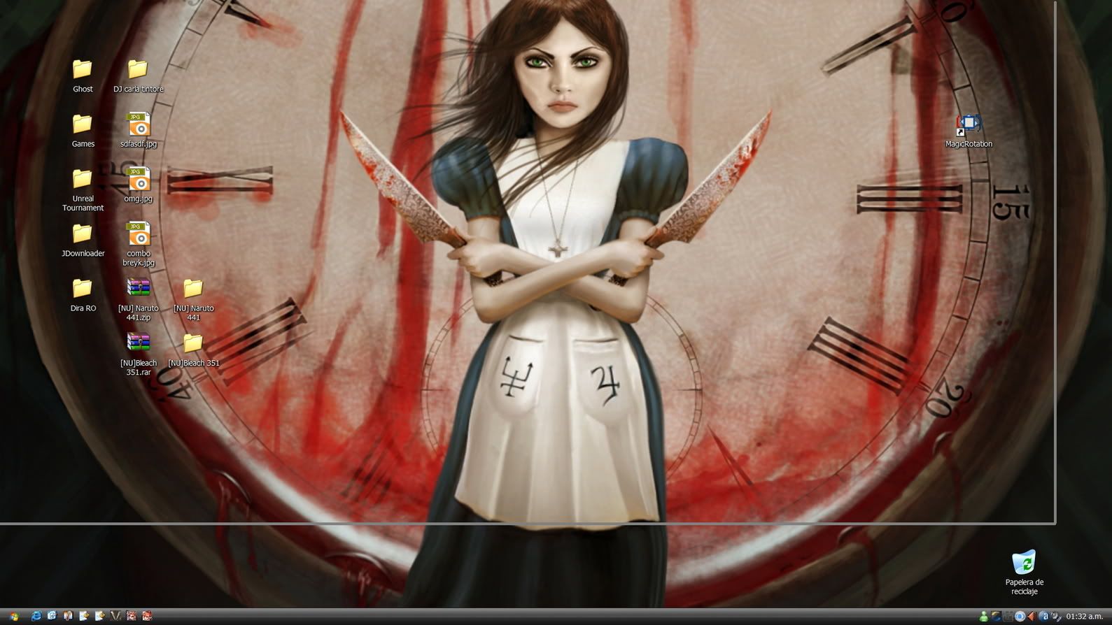

eh aqui una patetica representacion grafica de mi problema:
lo que esta dentro de la linea gris es lo que se ve, el resto es la bendita imagen que excede al monitor.
