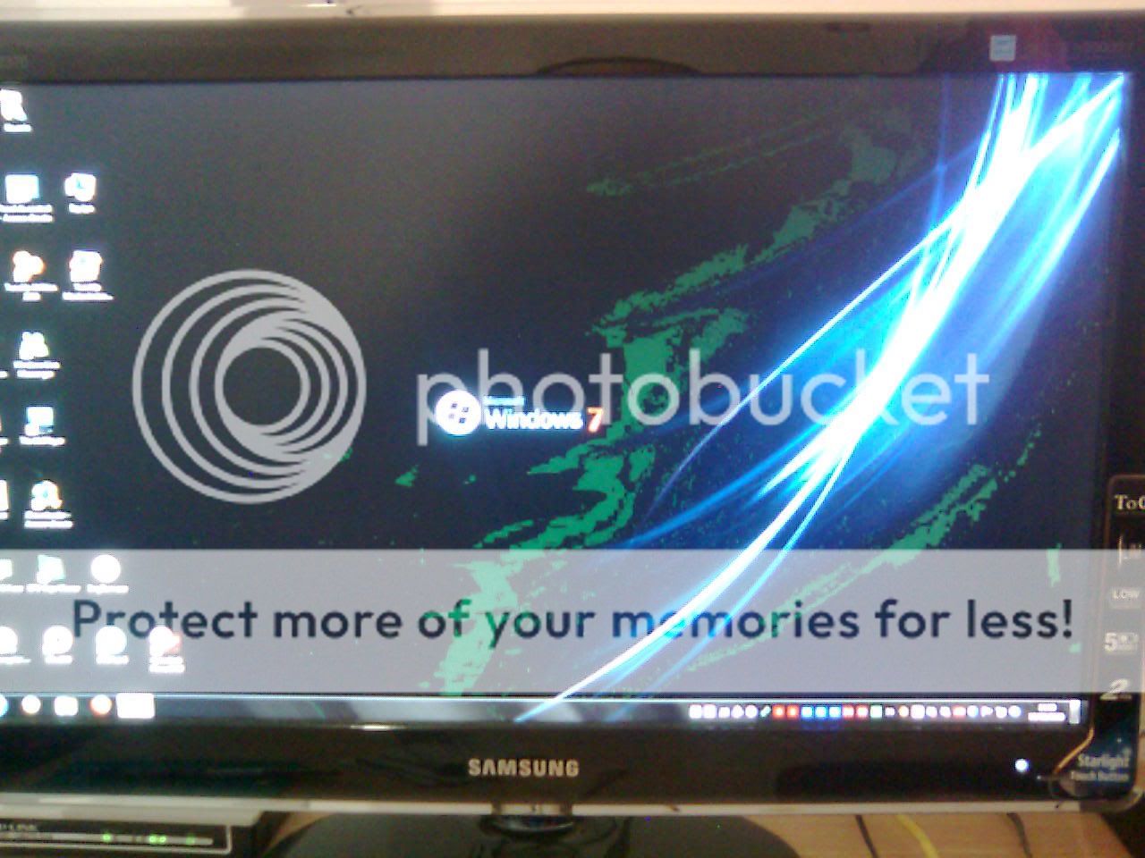

El tema del brillo que cambia no creo que sea un problema, probablemente tengas activado MagicBright. Ahora eso de cambiar la tonalidad de colores mmm, no me parece normal, yo compre un P2370 y a los pocos dias tuve problemas y lo lleve al servicio tecnico, a mi me aparecian unas manchas (pixeles) verdes ( a veces de color rojo). Dejo una captura :
que raro eso por algun motivo estan siguiendo a la curva? eran fijos esos pixels o sea los veias con todo? probaste conectarlo por vga en vez de dvi?
A veces todo bien y otras aparecian de la nada esos pixeles verdes o rojos, se notaban bien con fondos de pantallas negros. Probe varias cosas como :
Conectando a mi vieja pc que la placa de video es una XFX 6200 con entrada analogica.
Con la pc de mi hermano que no tiene placa de video.
Segun lo que pude encontrar, a estos pixeles lo llaman de varias formas : brillantes, calientes o atascados, no muertos.
Probe un par de programas, pero nada.
Asi que tuve que hacer mas de 300 Km. donde esta el service oficial de Samsung en esta zona, y bueno espero que me lo cambien por uno nuevo, no creo que les conviene repararlo …
