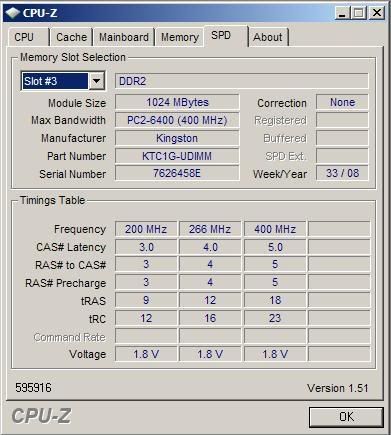

Otra cosa, las 3 memorias son Kingston, pero una de ellas tiene latencias distintias.
Que tengo que hacer?

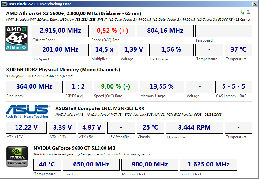

Asi estaba al principio:
Asi lo deje despues:
El problema es que despues de 30min de jugar Prototype me volvi a fijar y la temperatura del micro estaba en 64º !
Es mucho o esta bien ? Tengo que bajar un poco el bus?
Parrafo aparte, a la placa de video la puedo subir un poco o no sirve de nada?
Gracias!

La temp. se va muy arriba, dejalo de nuevo con lo valores originales y pasale el Orthos y medí la temp. con el Blackbox que te va a dar bien lo valores.
Si sigue estando alta hay algún problema con el disipador.
Con ese Oc chico no tendría que haber subido de 40 – 45ºC más en invierno.
Pero probá con el programa que dije que da bien las temperaturas.
Te pregunto por las dudas, no le tocaste el voltaje al micro en ningún momento, no?

Ayer pase el Orthos casi 2hs, con el OC que te mostre, y llegaba hasta 70º.
Ahora bajo el bus y vuelvo a correr el Orthos, si pasa de 45º te aviso.

capaz que cuando subis el bus speed y tenes el vcore en automatico , este te solo sube solo por eso las temperaturas..
leo_v180
entradas: 76
11:34 02/07/2009
Cita Iniciado por Marzopiens
Con que medis las temps¡?
Use todo, coretemp, speedfan, HWM BlackBox… todos dan mas o menos el mismo numero, siempre alto.
Cita Iniciado por agustin9200
Jeje peude ser eso.
Esta en 1.39V ahora, cuanto es lo normal ?

Es normal… Yo le meti 1.47v para el 3200 pero no subia de 58 grados… Que raro que levante tanta temp….
mmmmm no se, tal vez tengas que cambiarle la pasta disipadora….o fijarte si no esta muy sucio el cooler…Fijate y contanos.

Destapa el gabinete y fijate que debe estar bastante sucio el disipador, y fijate que este ajustado al soporte también.

fijate las rpm del ventilador del cpu que esten altas, capaz que se bajaron…..
