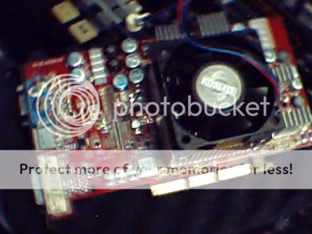

Este "Proyecto 7000" como lo llamo es mi intento de superar los 7000 puntos en el 3dmark03.
Como casi todos saben, yo tengo una Gecube Radeon 9800 con memorias Infineon. Por alguna razon la placa llevaba el bios de las 9800Pro, pero como el limite teorico de las memorias es de 300mhz, estas corrian a 290.25mhz.
Corriendo los 4 tests del 3dmark3 me daba 5746 puntos, cosa que es normal para las 9800 no XT. Cuando salio la version 9800XT, queria flashear la bios para convertirla en xt, total era practicamente el mismo core con diferencias insignificantes.
Antes de hacerlo quise asegurarme que mi placa aguantaba las velocidades de las xt. Pude subir el core a los 412 de las xt, pero mi mayor problema eran las memorias. le coloque disipadores y logre exprimirlas lo mas que pude, llegando de los 290.25 de fabrica a 322mhz.
Me fije en internet y pude encontrar un bios adecuado para mi placa, para las memorias Infineon. Con todo preparado, "flashee" mi placa con el bios de la xt. Esto fue hace unos meses, creo que a principo de marzo, pero me acuedo la desesperacion que tube con mi primer problema, los drivers no se querian instalar. Llege a flashear la placa devuelta a Pro para ver que pasaba lo mismo, y entonces vi el problema…… me olvide de desactivar el antivirus (para los que no lo sepan, los antivirus generalmente no te dejan instalar los drivers, por eso siempre hay que desactivarlos).
Nuevamente le coloque la bios de la xt y ahora si pude instalar los drivers. Con el core a 412mhz y las memorias a 322mhz, el 3dmark me dio 6124 puntos. apesar de que el resultado es un poco decepcionante, me quede parado en este punto, hasta hace 1 semana………..
Bueno, disculpen esta introduccion tan larga, pero es mas o menos lo que me paso hasta ahora. En resumen, mi plan es hacer llegar mi 9800 a los resultados mas o menos comunes de las xt (6500 puntos), y si es posible los 7000 puntos. >>Desde ya disculpen la baja calidad de las fotos, pero no tengo camara digital. Tube que usar una camara web y bueno, ya saben que son malas para esto<<
Como podria empezar???? creo que lo primero que se me cruzo por la cabeza es como mi…… voy a poder subir mas esta placa? (quiero aclarar que cuando la pase a xt, intente subirle el core, pero ya comenzaba a tirar artefactos apartir de los 415mhz)
Buscando por internet encontre la solucion, un volt-moding. Si, aunque no lo crean, pude tomar la fuerza nesesaria para hacerle esto a esta placa (muchos ya estan pensando que soy un loco, no?). Me limite a hacer el volt-moding para las memorias y para el core, no quise hacer el VDDQ o el VREF ya que por lo que lei no afectaba en nada el overclocking.
Aca comenze a pensar en la refrigeracion. Mi sistema de WC no esta listo (y no lo va a estar por un tiempo), lo + probable que mi refrigeracion actual no pueda "manejar" el calor que tiraria el micro y las memos.
Estaba viendo mi cuarto cuando note algo…. un pcchips 810 (difunto, QDEP) con un cooler y disipador. Lo tome y entraba perfecto en mi 9800.
Lo lleve al taller de mi viejo y tuvo un sangriento, o mas bien "aluminado" encuentro con la agujereadora de banco y su mecha de 3mm. No creo que tenga que mencionar quien gano…..
Momento de colocar el cooler. Surgio un problema, como podia pasar los clips metalicos para sujetar el disipador??? Despues de mucho pensarlo, coloque estos clips en la parte trasera y agarraron lo mas bien. Igual todavia tenia el miedo de que hagan un puente entre los caminos del pcb y perder mi querida 9800. Con bastante miedo aprete el boton de encendido y todo salio bien, gracias a dios!. con esto solucione el problema del calentamiento del core.
Decidi retirar los antiguos disipadores que tenian las memoiras. no eran disipadores muy buenos, pero hacian su trabajo. Encontre un disipador y cooler de P4 Titan que me serviria perfecto para las memorias. Se enfrento a la Sierra y quedo K.O. en 8 partes.
Fue suficiente un poquito de Grasa siliconada y Poxipol en los extremos para dejarlos agarrados a las memorias.
En ese momento, la placa quedo hecha un monstruo de aluminio, es ver para creer…..
Terminado con estos dos problemas y dejando secar durante una hora para que el poxipol quede bien agarrado, llego el momento mas temido para mi, el momento de soldar los presets.
Use un preset de 10K para el Core y uno de 22K para las memorias. Aparte les coloque una resistencia de 1K para el core y otra de 3K para las memorias, para evitar que les pase algo a ellas y/o al regulador de voltaje si coloco los potes a muy baja resistencia.
Comense a soldar y para mi suerte…… se me hizo un maldito puente en el regulador de voltaje del core. Ayy, estaba loco, no sabia que hacer. No queria usar la sinta de cobre para remover el estaño por temor a desoldar las patitas del integrado y joder todo. Con mucho cuidado (y con mucha mucha mucha mucha paciencia) calente un alambre de cobre (de esos de 1mm) y pude remover el estaño y quemarme los dedos al mismo tiempo…… jeje, hace 2 dias ni podia tocar el teclado, me las queme mal.
Por suerte pude sacar el estaño y terminar de soldar los 2 cables al regulador.
Despues pase al regulador de las memorias. Este fue otro punto en el que me preocupe, ya que las patitas eran mucho mas chicas que las del regulador del core, tenia miedo de hacer la misma cag…. pero no poder solucionarla. Para mi sorpresa, no se presento ningun problema, fue mas facil de lo que pense.
En este punto, muchos se estaran preguntando: Anda la placa, apesar de que el volt-moding no este terminado??????. Les puedo decir que habre estado mas de 15 minutos pensando si encender o no la Computadora. yo pensaba: y si me equivoque???, y si se jode la 9800???, y si quemo el mother???, que paso en el ultimo capitulo de los simpson????. el ultimo va en joda, pero realmente la pase mal en esos minutos. Como sea, tome el valor y encendi la maquina. creo que casi me caigo cuando descubri que todo andaba bien, no lo podia creer.
Finalmente me limite a pasar los cables al otro lado de la placa y soldar las resistencias y los potenciometros. Para terminar, use la pistola (de pegar) para dejar quietos los cables y aislar las puntas para evitar cualquier corto no deseado. Asi quedaron los potenciometros:
Ahora solo habia que regualarle el voltaje, sin que se me valla la mano, y ver como suben los numeros. Comenze a subir de a poco, cuando llege a los 1.78V para el core y a los 3.05V para las memorias pum…… se colgo la maquina, la resete y no queria andar. La P…… al rato enciendo otra vez la maquina y sorpresivamente andaba bien. Llego a windows, coloco el 3dmark, corre el test1 y otra vez se cuelga. Aca pense lo peor, pude llegar a joder mi 9800??. Despues de analizar los "detalles" descubri el problema, le habia sacado el cooler a mi micro, solo le habia dejado el disiador. je, yo estaba recontra preocupado por la 9800 y mi mother me estaba salvando mi P4 de ser cocinado (mi mother se cuelga si supera los 60° para evitar daños al micro)
El voltaje default para el core/memoria era de 1.65/2.85V y lo subi hasta 1.82/3.2V. Pude romper la barrera de los 322mhz de las memorias, pero para mi sorpresa el core no estaba tirando maravillas que digamos. Apesar de subir el voltaje casi 0.2V, no puedo subilo a mas de 432mhz sin que tire artefactos. De todas formas es un buen overclock, y como dije al principio, las memorias era lo que me estaba tirando abajo. Podria subir el Vcore un poco mas pero ya escuche por internet a unos cuantos que se les quemo el R350 si lo colocaban a 1.9V con refrigeracion de "Aire", mejor voy a esperar a mi WC para subirlo un poco mas.
Ahora las memorias es otra cosa, logre 355.5mhz. Lo se, no parece tanto, pero piensen que son memorias destinadas a andar a 300mhz maximo. Estos 55mhz obtenidos son bastantes, especialmente si considermos que se multiplican X 2.
En fin, el resultado final con el core/memoria a 432/355.5Mhz (711Mhz ddr) me dio:
Con este resultado pude superar mi objetivo, superar a las XT y llegar a los 7000 puntos (y miren con que velocidades!).
Este "pequeño" post era para que sepan por lo que tube que pasar. Me gustaria saber las opiniones que tienen sobre este "Proyecto 7000", que les parecio? (si alguien esta considerando votarme por la estupides del año por arriesgar esta placa, no se preocupen, estoy pensando en votarme a mi mismo)
Depaso queria darle gracias a los que me ayudaron en los foros para llegar a esto, a mis viejos por soportar las locuras que hago y a mi 9800 por aguantar otro de mis experimentos.
Bueno, en algunos dias subo los resultados a futuremark.com y les paso el link. Gracias por tomarse la molestia de leer!

dejo algunas fotos mas:
74205
entradas: 3608
12:22 13/06/2004
y algunas mas:

PD: 74, q suerte q soldando obviamente sos mucho mejor q como fotografo, por q en las pics no se llega a ver una mierda donde tan las soldaduras
plz si podes sacale unos primeros planos claros a la parte del voltmod, quiero ver cual de los distintos metodos usaste.

Sorcerer, tenes razon….. soy malo sacando fotos, pero peor aun con una camara que no me sirve (como la que use )
Voy a ver si le puedo mejorar la calidad, asi te muestro como los solde.

Por cierto Sorcerer, lamentablemente no le puedo sacar una buena foto a las soldaduras. Esta camara es una basura. Si me esperas 1 semana 1/2, voy a ver si puedo comprar alguna camara digna (me voy a BS.As el fin de semana que viene)
y finalmente, para Sync, que me pregunto si eso era una consola, bueno si.
Tambien le quise sacar una foto, pero salen con la misma calidad (malisima). asi que te digo lo mismo que a Sorcerer, esperame un poco que veo si me puedo conseguir una camara digital.
