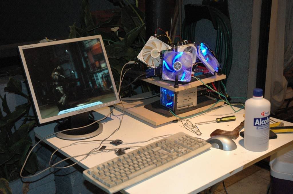

EXCELENTE! gracias por compartirlo con nosotros…. Tenes algunas fotos de la instalacion? posteate posteate!!!!!!!!!
Hola saque pocas fotos, pero aca un par.
El tubo que use lo tengo hace bastante tiempo, me lo hizo otro chileno, ahora estoy en el roceso de hacerme otro tubo de 1 sola pieza para LN2 en Aluminio

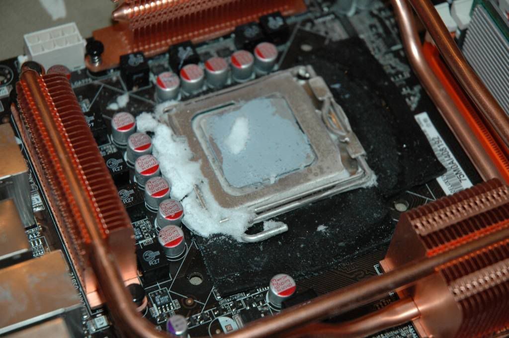

Cita Iniciado por Darlington
Hola metro,la verdad muy sorprendido,como es el tema del hielo no tenes problemas electricos??? o haces un par de pruebas y despues secas todo y volves a empesar??Te lo pregunto de lo chusma que soy?jejejej
la verdad que no, para benchear un rato esta bien, solo aplico un esmalte para aislar, algo de espuma (aerolflex) y listo, el hielo seco en si no deja residuos de agua o liquido, el problema es la condensacion pero uno puede estar algo asi como 2 o 3 horas si la insulacion es mas o menos (como en este caso) y muchas horas si es buena.
cuando termino dejo todo secando por una noche generalmente

Cita Iniciado por Metro
Increíble que no haya muerto nada con tan poca aislación. Buen trabajo felicitaciones.
