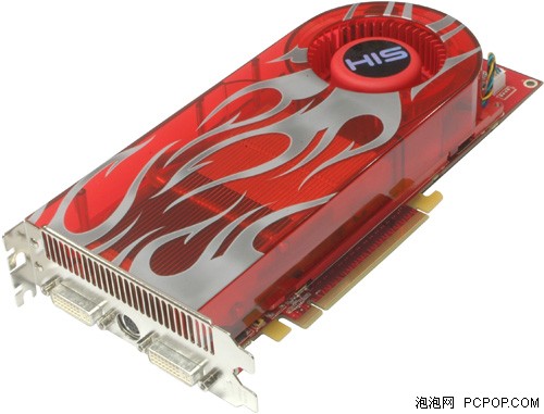

Estimados Amigos:
Me he comprado una HIS HD2900pro 512mb ddr3 512 bits.
(La razon: porque me salia 500 pesos mas barata que la 8800gt, por lo que solo pude comprar esta.Me salia lo mismo que una 3850 de 256mb,a mi criterio esta es mejor toda la vida por stream processors,capacidad de llevarla a una XT,etc)
Voy a hacerle OC para tirar el Crysis lo mejor posible en 1280x1024
Los clocks originales de fabrica son: 600mhz/1600mhz. He empezado con OC y me sorprendido realmente que haya llegado a 800/2000. Actualmente la tengo en 800/1950 y anda perfectamente calienta hasta 85º-87º en full load aprox.
Mi fuente es una Powercooler 500watt esa es mi mayor preocupacion ya me dijeron que anda justa con esta placa.Igualmente la placa no ha tirado ni 1 error ni 1 artifact (y eso que la probe con Crysis demo al maximo).
La diferencia realmente es notoria. Crysis a 1280x 1024 8xAA + todos los detalles en HIGH en ciertas partes me tiraba 11fps y ahora me tira 16-17fps en esas mismas partes.Realmente barbaro.
Queria ver si me podian dar alguna sugerencia sobre el OC sobre todo respecto a la fuente (la tengo con los 2 conectores de 6 pin ya que mi fuente no trae de 8).Si alguien que tiene la placa me puede dar alguna sugerencia o comentario se lo agradeceria.
Realmente a pesar de que todo mundo hable de la 8800gt y lo bien que rinde.Pasar de una 8600gt a esto realmente se nota y con OC es una placa realmente bestial
Gracias y saludos.

Overclockea muy bien esa placa, si la conseguiste tan barata es buena elección, aunque consume mucho como ya dijiste.
Te recomiendo en el Crysis bajarle el AA que no influye tanto y 17fps no son lo ideal

Esa placa es una bestia, yo no hablo de 8800GT
Terrible OC lograste, lo único q le pondría un cooling más apropiado, no da tenerla con OC a esas temps todo el tiempo (bah, cuando jugás).
Pero semejante placa se merece un buen cooling.

El cooler es el que trae de fabrica con 3 heatpipes y un extractor de aire. Es un excelente cooling a mi criterio y para modificarlo tendria que virtualmente desarmar la placa entera.
Para que se hagan idea la placa en SPAWNSTORE alla en en Bs.as. esta en 325u$ al lado de lo que piden por una 8800gt que son 440u$ (en mercadolibre).Ademas de que tiene HDMI,AVIVO,etc,etc
Lo que tengo pensado hacer es lo siguiente (no tengo foto pero por ahi se dan una idea),ya que no uso diskettera puse el disco rigido en esa bahia 3 1/2 y en donde van los rigidos hay un espacio para poner un cooler 12x12. Me parece que lo voy a poner ahi para que tire aire para el lado de la placa para ver aunque sea de bajarle 5ºC, ya que el veranito se viene aspero.
Sigo escuchando sugerencias.Algun otra idea de refrigeracion es bienvenida!!! Gracias por su ayuda!!!!

Con razon levanta tanto y calienta tan poco . Esa HIS es un mounstruo la verdad. Disfrutala y por las temps no te calentes , Ati calienta demasiado , un amigo tiene una 1950xt y levanta 100ºc como agua xD , no le des pelotas a la temp , y si es necesario acelera el fan y chau

Amigo, estas seguro que 85-90º son normales? mejor dicho seguros??? Es mi primera ATI y la verdad no tengo mucha idea, pero 85º me parece un poco mucho, igualmente voy a ver si meto un cooler 12x12 en el gabinete para que ventile un poco ahi adentro (y eso que tengo el gabinete sin tapa).
La powercooler 500watt ustedes creen que aguanta bien con OC en esta placa?

Yo creo q se la banca sin mucho drama, o sea olvidate de agregar cosas que aumenten mucho el consumo pero vas bien.
Podés probar con un fancard o con algún fan q le tire algo de aire.

90° para una placa asi es re normal
Lo q si, fijate de sacarle la carcasa roja, y ponerle, aunque sea, un cooler de 80 ahi, con eso se supone q algo bajas…

Yo trataría de ponerle el cooler en ves de al gabo al disipador de la placa, con uno de 8cm deberías ir bien

Si como te dijeron arriba yo le sacaria la carcasa y me fijaria de hacer algun invento para adaptarle un cooler de 8 o 9.

La verdad que estoy contentisimo con la placa.Al crysis lo probe con todos los detalles al maximo sin AA y tira de 25 a 35 fps constantes, la verdad se puede jugar barbaro asi.
Despues veo si le puedo sacar la carcaza a la placa para meterle un cooler en el disipador pero esta dificil ya que el montaje que tiene es muy complejo.
800 core
2000 memos
100% ESTABLE
REALMENTE IMPRESIONANTE.

Es un error sacarle la carcasa roja :S….pierde todo el poder de refrigeración q tiene. La gracia en dicho sistema es como un cooler radial hace q el aire forme una corriente q pase por su disipa.
Creeme q si se lo sacas vas a notas q enfría menos …lo q si mejoraría es mandarle aire freco a donde toma el aire el propio sistema de la HIS.
23:39 02/12/2007
Sino podes hacerle un pequeño mod.. como yo he probado en mis 2900XT…
Facilmente le saque la carcaza de plastico y sobre el heatsink le puse un fan de 120mm tranqui bajas 10 grados.. seguro.. y si tenes ganas lapeas el ihs del core y la base del disipador…
Sino, configura con el atitool o rivatuner, de acuerdo a la temp las rpm del fan medidas en %… y listo…. asi te quedas tranqui, lo mismo que manejas las frecuencias de 2D y 3D y listo…
= me parece esas temps algo elevadas para las 2900pro.. pq mis XT no llegan a esas temp ni a palos obviamente ahora que estan normales.. como vienen de fabrica
