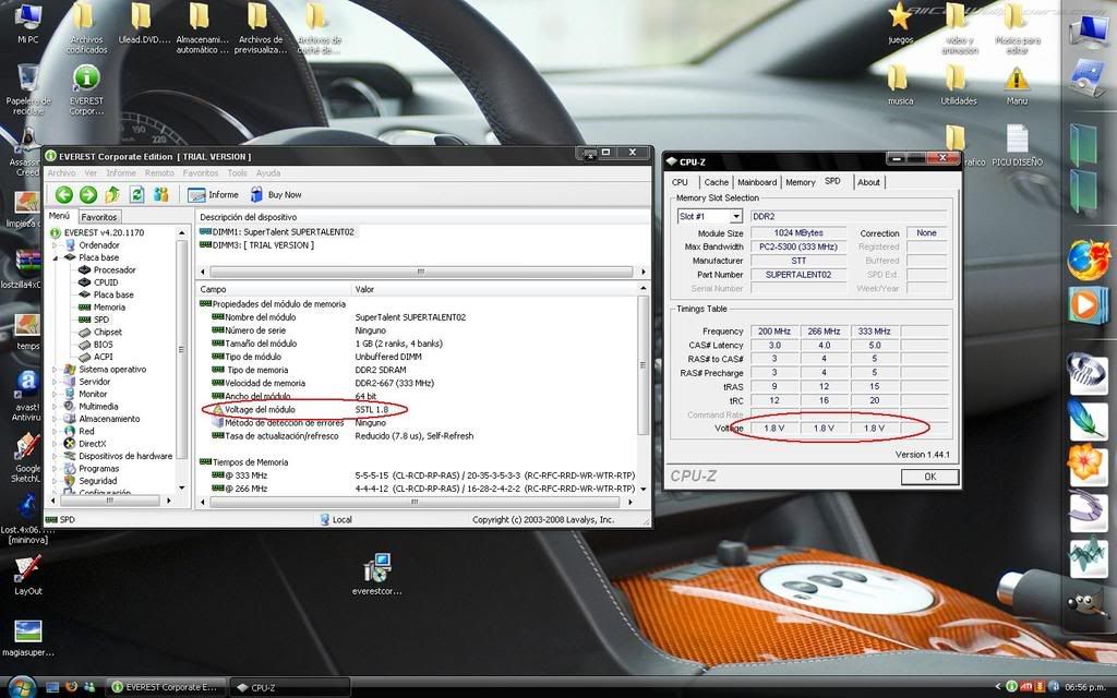

hola gente q tal hace un rato no tenia nada q hacer y dije vamos a ocear las memos supertalent 667 q compre hace un par de semanas, las tenia en 825 mhz pero queria ver si las podia poner a mas.
el equipo q se uso fue el de mi firma con el e4500 a 3.0 y el giga ds3l.
resultados obtenidos: de 667mhz a 1100mhz con voltage 1.8
miren
una baba no_? jkajaja
bueno con esto me doy cuenta de q las supertalent 667 son una maasa y rinden babraro , lastima q ahora supuestamente en alguinos lugares vienen mal con distinto chip y con un disipador, asi q para el q tenga la duda , las compre en consek hace 3 semanas, nosv emos espero q les halla gustado suerte
EDITADO LEER!!!!!
aca les dejo la foto que confirma si es ffake lo del voltage o no, la respueesta es no jaja miren
PD: gracias hers por la ayuda via msn!

Vos seteaste manualmente el voltaje a 1.8?.. o supones q esta a eso por lo q dice el cpu-z??.. porq serian unas memos MARAVILLOSAS si hicieran 1100 con 1.8vDimm…. fijate.. porq eso q te dice el cpu-z no tiene nada q ver con el voltaje actual..

pone el everest donde se vea junto a las ventanas de cpuz que suben a esa velocidad con voltaje default, si no es fake absoluto, todas las memos se muestran con vdimm default en el cpu-z pestaña SPD.
19:02 11/03/2008
Ninguna memoria DDR2 hace 1000mhz a 1.8v, menos 1100mhz.
Cualquier persona con un poquito de experiencia en OC te diria que es imposible lo que expones. Seguramente las tenes a 2.3v y se van a freir.
Fijate que dice everest.

esperen que esta sacando las capturas tal como le explique por msn, everest la parte sensor y las 3 ventanas de cpuz abiertas, donde se vea frecuencia de micro etc, frecuencia de rams y latencias y finalmente spd…denle tiempo che a que muestre todo como debe ser.

aca les dejo lo que me xplico hersounds q demmas esta decir q le debo 11 , gracias por todo che y por explicarme bien esto, el vdim de las memos esta en 2.0 aunque a cveces baja a 1.98 miren

felicitaciones de todos modos no dejan de ser unas excelentes memorias con una excelente frecuencia a un voltaje normal para 24/7.
ya si hacias eso a 1.8 vdimm eras el maradona de las rams a nivel mundial.
ahora testealas con orthos unas 2 horitas, ojo solo rams no hace falta que testees micro al menos solo queres saber las rams eso interesa por ahora, asi que fijate y si en 2 horas todo es estable ya esta podes estar tranquilo.

jaja si estaba por postear que estaban mal las capturas igual esas memos el problema que tienen que a frecuencias altas tienen 0 estabilidad
19:57 11/03/2008
2.0V reporta el everest, asi que en bios debe estar seteado a mas..

Cita Iniciado por BNDMOD
igual.. felicitaciones lindas memos..
mmm sabes que a mi me pasa lo contrario en bios estan seteadas a 1.8 vdimm y en everest me tira 1.90 vdimm clavado..que onda loco

el vdrop es más común en el micro. En las memorias la cosa es más aleatoria, por ahí anda bien, por ahí tira más, o menos…
20:19 11/03/2008
el vdrop es mas comun en las memos tb… los software son fruteros pq dependen del sensor de la mother que muchas veces por mas top que sea el mother.. le pifian… ejemplo asus striker en sus primeras revisiones, quemadores de modulos, las posteriores como la de her.. o como la que usaba kngpn con la que rompio muchos records en su epoca y vdimm altisimo jejeje….
Lo mejor es encontrar el vdimm measure.. y leer de ahi no es jodido.. hacerlo… con un molex y un solador lo haces en 2 patadas..
