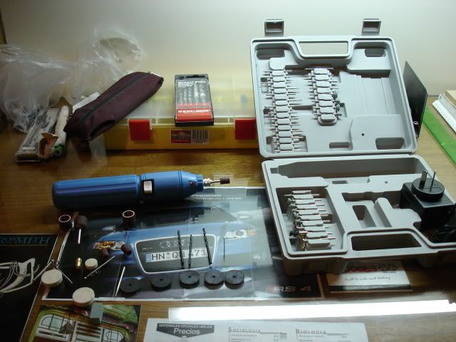

jauj nueva adquisición:
Compré lo más barato que encontré ya q es sólo para usarlo para esto, lo pagué 50 pirulos y por ahora viene bien. De ultima si se rompe no perdi mucho y ahi si me compro uno de marca.

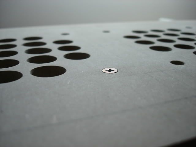

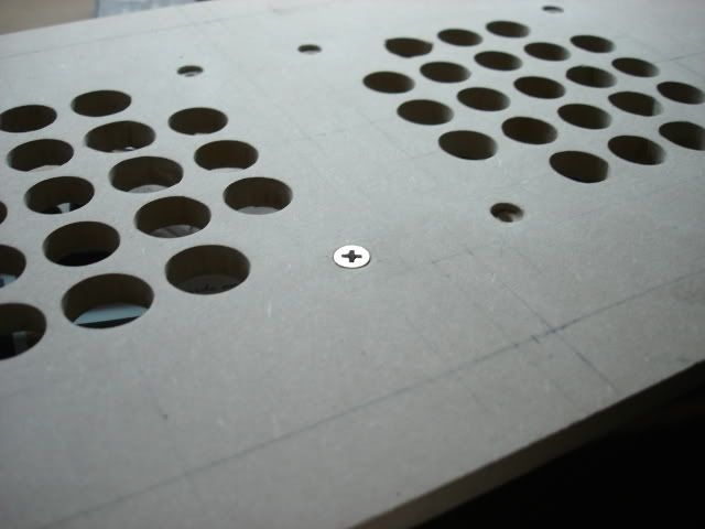

un pequeño update antes de irse a dormir
así van a quedar todos los tornillos del gabinete, aunq tal vez los rebaje un poco mas y los termine cubriendo con masilla al final para un acabado mas prolijo.
