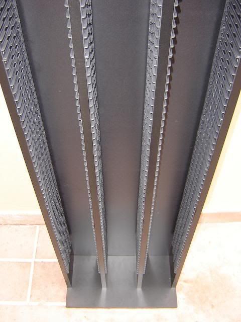

Me gustaría ponerle viste esas torres para meter cds?, digamos la hago yo (buscaré la forma, no debe ser complicado) pero ni idea de donde meterla..si me ayudan me viene barbaro.

Fijate que en la estantería de la derecha (donde están los libros) tenés 3 columnas donde podés este sistema de parrillas para guardar cds.
Se consiguen en Mercado Libre y son baratas.

Otro detalle, los CD's y DVD's tratá de guardarlos en posición VERTICAL y nó HORIZONTAL para que la deformación de los mismos se minimize.

Che, no daria para poner la "torre" de cd's acostada debajo del monitor??
Asi el monitor quedaría mas alto, y no quedarías "boludizado de tanto mirar hacia abajo." Ademas de que tendrias los cd's/dvd's bien a mano y a la vista
