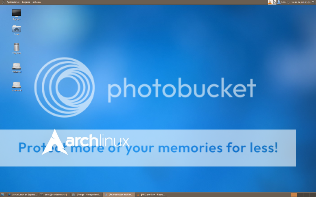

Bueno, recien estuve tratando de instalarlo.
Mire un par de guias en Internet y segui al pie de la letra, una guia para la ultima version de ArchLinux. Parece que se instala todo perfectamente, pero despues al reiniciar la instalacion, el grub no se instala. Al poner el grub livecd y tratar de cargar me dice "error: no kerner loaded".
Con respecto al problema de la instalacion del grub. El miercoles me compre otro HD y al instalar Debian me paso lo mismo, no me habia instalado el Grub, pero al usar el grub livecd si cargaba. Antes de tener 2 HD´s el Grub si se instalaba, asi que no entiendo por qué ahora no lo hace.
Cabe destacar que el Grub lo habia elegido para ser instalado en el sda.
Dejo esta imagen, por si sirve:
17:29 10/06/2010
Uh! a mi me paso lo mismo hace como 2 años… y posta no me acuerdo que era , pero seguro venia por el tema de seleccion del disco donde instalas GRUB.

17:46 10/06/2010
arranca con el d de instalacion y anda directo a GRUB… solo reinstala eso y fijate BIEN que opciones te esta dando…
FKuyt
entradas: 2613
17:50 10/06/2010
Probe instalar un gestor en Windows y tampoco sirve, no lo detecta. Ahora me fijo bien lo que decis.
Bueno, al final era la configuracion de la Bios. Tenia que elegir para que primero tratara de bootear desde el HD donde estaba instalado Arch.
