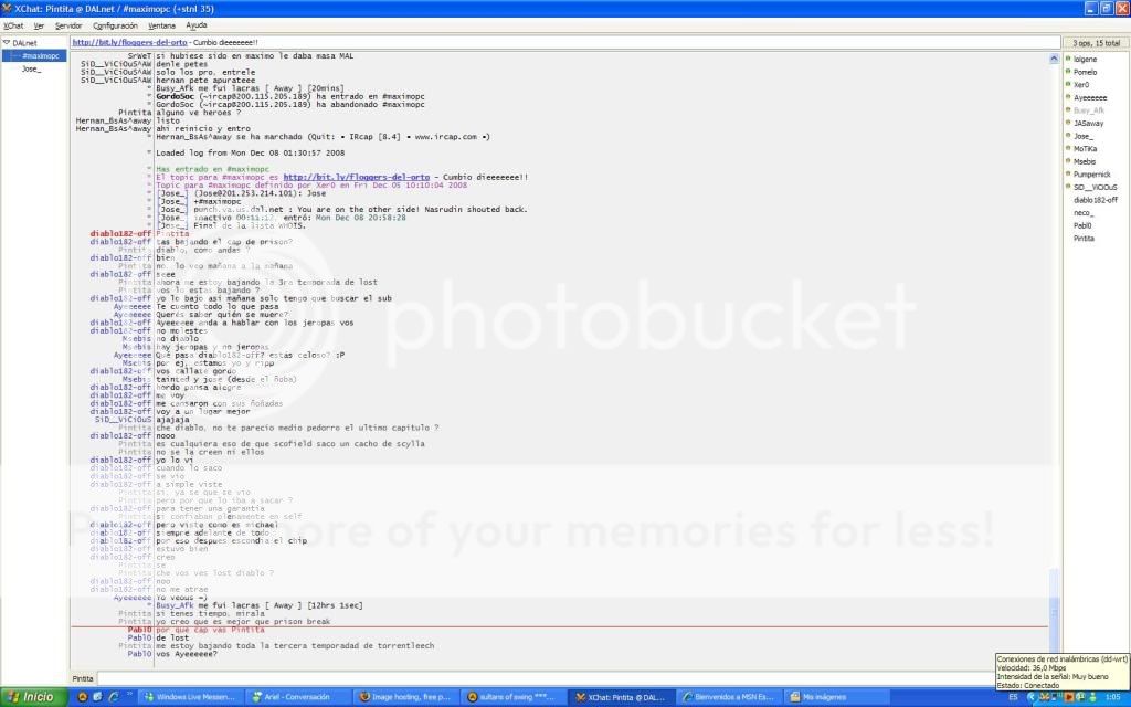

Bueno, hace un tiempo habia creado un thread donde preguntaba como configurar mi router con el firmware original porque el router era inestable y se me iba la conexion y tambien por la lentitud de la navegacion al usar un p2p de fondo. En ese momento, me recomendaron instalar el firmware DD-Wrt y hoy lo hice, sin embargo, sigo teniendo problemas.
Para empezar configure el tcp/udp timeout a 360 y las conexiones maximas a 4096, pero me esta pasando (y bastante seguido) que internet, me deja de andar por unos segundos y despues vuelve, la verdad que es bastante molesto.
En la primer imagen se me corto Internet y, en la segunda, es cuando ya volvio.
Me gustaria saber si alguien tuvo un problema similar, si es un problema de configuracion o que.

Ya solucione esto, le meti el tcp/udp timeout a 90 y le baje las conexiones maximas que usaba el utorrent a 100 y ahora anda perfectamente estable y la navegacion anda barbaro cuando uso un p2p de fondo.
100 % recomendable este router con DD-WRT, sin este firmware la verdad es que ya no me parece tan buen router viendo los problemas de saturacion e inestabilidad que tiene el router original de Linksys.
