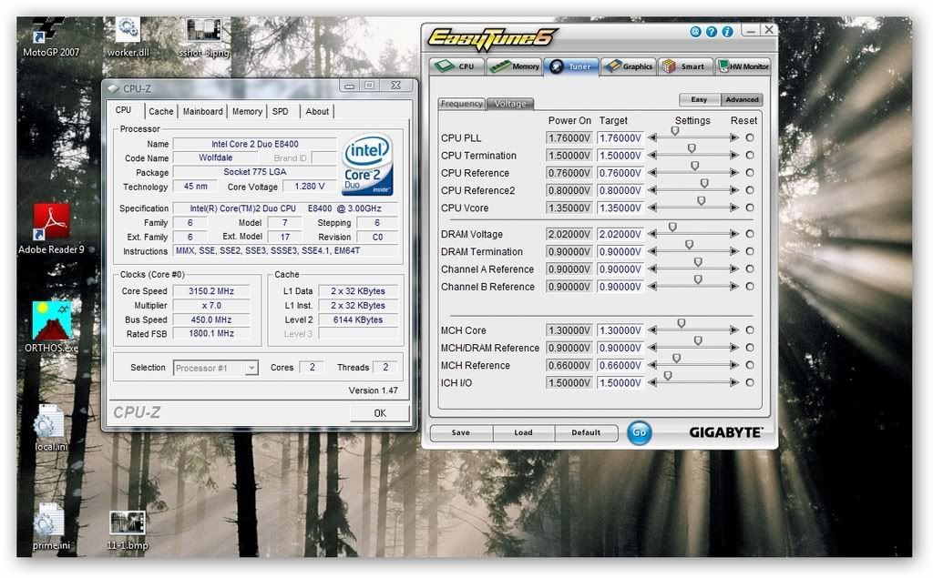

mira pero ahora me surgió un gran problema. no la puedo mi bajar ni subir de 333mhz por que cuando entro a windows se ponen los valores por defecto. el tema fue asi. cuando instale la fuente, no me buteaba, y entre todas las peripecias que hice una de ellas actualice el bios original al bios F12 que es el ultimo, desde eso ya no me deja pasar de 333mhz. los cambios de voltaje me los toma pero no el aumento de mhz.
además el cpuz, como el easytune6 me toman 333mhzx6 y no 333x12 que es lo que yo seteo en el bios. es rarisimo. ademas probe la f11 y también me pasa lo mismo…. la verdad ya no se que hacer. me tiene podrido este mobo
aca les dejo un par de imágenes para que vea lo que les digo
imagen1
imagen2
ya arregle el problema…. aparentemente es el bios. el F12 y F11, tenia el mismo problema, se me clavaba en 333mhz. Le instale el F6 y santo remedio, lo que si en el cpuz y el easytune6 el multiplicador me fluctúa entre 6 (el mínimo) y el valor que yo le seteo en el bios.
El F6 aparentemente es muy bueno en el tema del oc, por que los valores de voltajes como el vcuore, vmemori, vnb, pll, vtt y demas valores, si desde el bios estan seteados en automático, solo se aumentan con relación al fsb que le demos al mobo. abajo dejo un scrren de los valores que el mobo setea automáticamente
