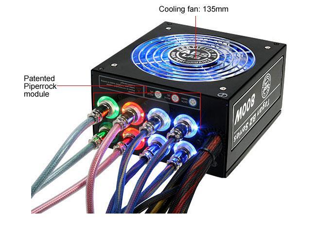

http://www.newegg.com/Product/Produc…82E16817814014
http://www.newegg.com/Product/Produc…82E16817256036
http://www.newegg.com/Product/Produc…82E16817812006
cualquiera de esas te duran toda la vida

yo creo q a ese nivel no hay calidad como Tagan, son unas fuentes de la p*** madre, tienen un nivel muy alto.. Yo iria por la tagan de 800 o 900w, como dijeron , son fuentes para toda la vida

alla no creo que la consigas a la powercooler, aca si, pero si queres traerte algo de alla te puedo recomendar un par de no menos de 800w, mira…
me mato eso de patented piperock module.. es igual a todas las saikano y powercooler q se venden aca!!!
