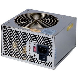

11:39 02/12/2008
Una fuente! Si esas traen una llave selectora en la parte trasera, generalment de color rojo!
Algo asi:

Hablamos de lo mismo, no se porque puse "Video" jaja te mande fruta sin querer y te confundi…. Fijate q puse fotos en mi anterior posteo
