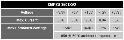

Hola cual de esas 3 fuentes es mejor y se bancaria 4 atis 5850?

Si no me equivoco, el consumo máximo de esas placas sería de 680W. Habría que ver el consumo del resto de la PC, pero yo creo que con la Antec de 900W estarías bien.
Esa fuente de 1000W parece ser que tiene algún que otro problema de temperatura al llevarla al máximo de carga. Fijate en esta review: http://www.jonnyguru.com/modul…..8;reid=151
No soy un experto en fuentes, así que aguardá el consejo de otra persona. Igual, me da la impresión de que 900W está muy justo para cuatro 5850, pero tal vez estoy exagerando.

se, efectivamente parece que calienta mucho y el ripple es alto
entonces entre la corsair y la antec por cual irian?

Y el resto de la compu? Si efectivamente las VGAs consumen 680W, sumando un maximo de 140W para el micro (no aclaraste cual, por eso asumo el maximo), se te va a 820W, y el maximo de la Antec es 850 y de la Corsair es 840, asi que estimo que estas medio justeli.
Si no hay OC de micro (o no supera los 140W) a mi me gusta mas la Antec por tener railes separados, se exigen menos. Pero bueno, hay opiniones encontradas respecto de muchas rails contra un solo rail monolitico.
Saludos y suerte

el tema con la antec es que tiene 4 lineas de +12V, y vos pensas conectar  4 placas + el EPS del micro… asi que vas a tener un desbalanceo casi obligado en al menos una de las lineas. eso tiene dos peligros, depende de como sea la fuente internamente puede traer, o mala regulacion en la linea, o sobrecarga…. ( corsair no presenta este dilema )
Fuera de ese detalle ( necesariamente tienen que ser 4 5850 ? poniendo 3 se soluciona el problema, y yo creo que con toda la furia perderias 20% de performance en graficos… ya hablando de numeros astronomicos jaja ), la antec y la corsair estan en igualdad de condiciones en calidad, pero no en potencia, asi que iria a por esa antec.
