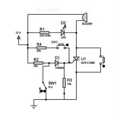

bueno, esa es la duda, tengo un circuito impreso (mas abajo pongo la imagen) y estaba pensando si puedo usar mi SxS de 500w como bateria (es por una sola vez).
el tema es que yo se que sacar los 12v para el circuito es facil (los podria sacar de cualquier molex) pero no estoy tan seguro de la descarga a tierra (va, no estoy seguro de que los cables negros en el molex sean de descarga a tierra)

no gente, no es ni para motores ni para dicroicas ni para amplificadores:
es solamente una alarma simple

La primera pregunta que tengo que hacerte es si el buzzer es grande o chico. Si es para alarma personal (por ejemplo para avisarte que te dejaste una puerta abierta), estás sobradísimo. Con cualquier fuente que entregue algo de 500mA tendrías que estar con potencia de sobra. Si la bocina es grande, depende del consumo que tengas… De todos modos, tenélo en cuenta, para poner una fuente acorde y que no te genere consumo extra innecesario, si planeás usarlo de modo mas vale prolongado…

El buzzer es un buzzer son todos chicos sino ya sería un parlante. El buzzer es como el que te viene con la mother (el que hace los pitidos), unos un poco más grandes que otros a lo mejor pero dentro de todo son chicos. Y teniendo en cuenta que no consumen nada no va a haber problema con la fuente.
Por otro lado, gente no confundan la masa con la descarga a tierra, son dos cosas totalmente diferentes. Los cables negros de la fuente son masa, no descarga a tierra, la tierra por norma es un cable de color verde y amarillo.
Dale para adelante que la fuente ni se va a mosquear.
