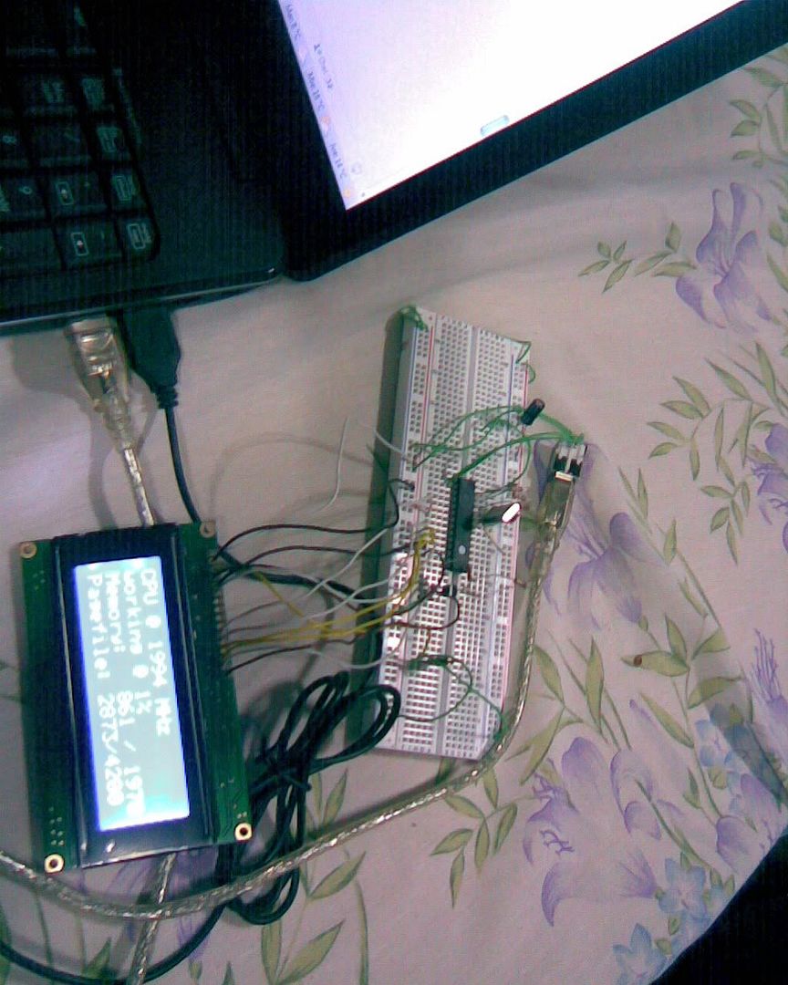

Aca les dejo una foto del mio por hecho por USB =D
Un conector es el USB del mouse, el otro ven claramente que va a la protoboard jejeje.

Excelente, me habia comido la publicacion de que habia como ponerlo usb. Este mismo finde me pongo a hablar con alguien que la tiene mas clara que yo para hacer el pcb, asi convierto el mio a usb. Y felicitaciones sampa, excelente como te quedo. Encima vi que esta el dll, asi que de pecho lo pones en el lcdsmartie y calculo que debe andar tambien, o no?
sampower
entradas: 648
22:53 04/08/2009
125
es con LCD smartie, pic 18F2550. Cuando lo tenga bien armado y el PCB hecho subo todo todo.
"Nunca andes por el camino trazado, pues él te conduce únicamente hacia donde los otros fueron." (Grahan Bell)
23:36 04/08/2009
126
Ahh, es con un pic diferente al de extreme? Si es asi, espero un poco mas por ahi, asi veo cual es mas simple, ya que no tengo idea de electronica, soy corajudo nomas, jaja.
