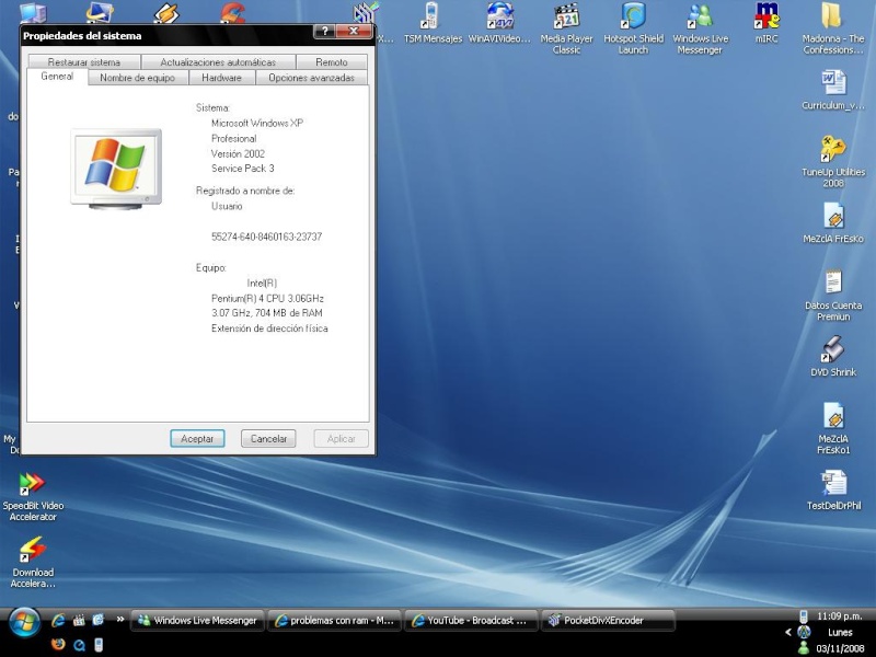

Aqui veo yo cuanta memoria ram tengo disponible…

abri el task manager y en rendimiento y sacale una screenshot a eso a ver que muestra para mi esta mandando fruta windows

si no me equivoco es este…
Avisame si te sirve algunos

Rarisimo, por lo que entiendo te toma como si en total tenes 700 de ram :S
