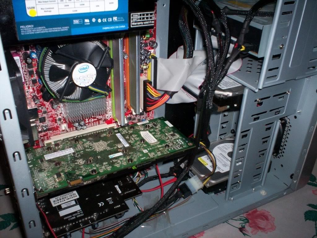

Kenta, acá están las fotos del gabo y de la tapa para que veas como están dispuestos los cooler. Adelante hay otro cooler que solo mueve el aire porque la pc no tiene ranura adelante
Aclaro que sin la tapa la temperatura de la vga y los discos aumentaron en 5/6º, el cpu se mantuvo igual y los coolers son de 8cm.

Lo que haría en tu caso, sería un par de cosas, bajaría un lugar más el HD, para que el cooler frontal, pueda meter realmente aire, cambiaría el cooler trasero por uno de 120 mm, y realmente ordenaría mejor los cables, si ves el cooler frontal, con todos esos cables en medio no llega realmente bien al centro del gabo.
Revisá la rejilla del cooler frontal, tiene pinta de tenes mucha pero mucha mugre.

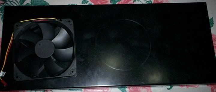

2º Instalo el fan de 12cm, pero!!!
No cabe en el lugar éso me pasa por no medir antes
Para aprovecharlo en otro lado pensé colocarlo en la parte superior para qu expulse el aire hacia arriba:
Está bien, o es muy groncho?

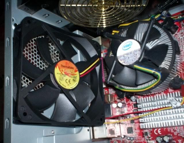

3º Saqué el disipador, limpié la pasta vieja y seca, puse la nueva y quedó así:
Coloqué de nuevo el disipador, presioné los pendorchos tal cual como dicen los manuales (1+3 y 2+4) y…
Está igual que al principio
Otra cosa, estuve fijándose el bios de la P35Neo, para bajar el vcore, y me llaó la atención que solamente podés subir pero no bajarlo , así que busqué información en internet, de un flaco que hizo lo mismo, y según ellos, éste modelo de mobo permite unicamente subir pero no bajar!!!! —> "Buenísimo!!!"
Como diría De La Rua: "Que bueno que es dar buenas noticias…"
Lo positivo es que puedo cocinar y comer al lado del monitor, sin perder tiempo de ir y venir desde la cocina
En fin, alguna sugerencia para solucionar éste problemita?

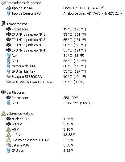

Para medir la temp uso el Everest Ultimate Edition, como también usé el SpeedFan, y desde el Bios revisé la temp y todos me dan los mismos valores.
EDIT: Estuve buscando en varios sitios y todos han tenido un problema similar de temperatura (55 idle / 65/70 load) debido a que el cooler que viene de fábrica es una cagada atómica. Quería saber si alguien, además del amigo Orion, tuvo el mismo inconveniente. De ser así tendré que cambiar el cooler, además de mejorar al ventilación dentro del gabo.

Cita Iniciado por n2o
adelante entra el de 12 cm
yo estaba teniendo problemas de temp pense que era la grasa siliconadaa barata q tiene puesta pero me acabo de dar cuenta que una patita no entro..= esta a 47° el core mas caliente
edit: ahora esta a 32-33°
Disculpá n2o, vos estás queriendo decirme que posiblemente el disipador está mal puesto? Porque lo saqué y lo puse como 5 veces para testear justamente éso, en una de ésas la puse mal y me tiró 80º, pero siempre que lo dejé bien ajustado me tira las temperaturas que publiqué anteriormente.
