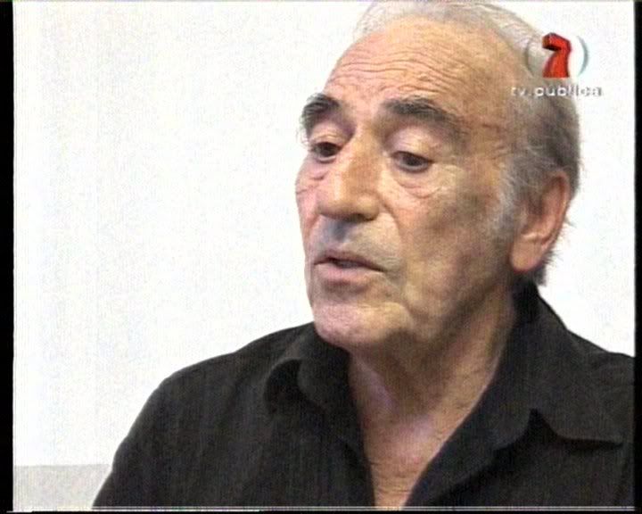

Hola gente hoy me compre esta sintonizadora y la verdad que esta de 10 todo muy lindo pero ahora que conecte el cable de la tele, me doy cuenta de que se ven como el tuje los canales y eso abarca lluvia, grano, lineas, etc, ahora si conecto el cable q sale de la vhs (porq mi tele en este momento esta conectada a la vhs q esta a su vez tiene el cabhle de telecentro conectado , osea el cable de la pared va a la VHs y de esta sale un cable q dice antena o algo asi y se conecta en al tele), bueno si conecto este cable q va en otra ficha de la sintonizadora , los canales se ven un poco mejor, COMO LO ARREGLO?jajajaj , porque sino que voy a tener que usar la pc conectada a la vhs? seria patetico,

mañana posteo fotos de la calidad de imagen, pero solo se ve "aceptable" pasando el coaxil de la pared por la vhs y de esta sacar el cable con ficha de antena, sino se ve horrible, suerte gente

bueno gente conecte al coaxil de la pared un adaptador que viene con la asus para ponerlo en otra parte de la sintonizadora y mejoraron todos los canales ahiora me gusta como se ve y quedo de 10 gracias por todo
