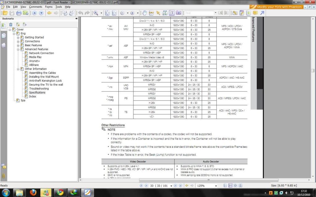

Bueno con un amigom, nariz, estuvimos hablando del tema y nos pusimos a mirar que opciones nos traia el tele que compre, el modelo es este: UN40C5000
Vimos que traia WIFI y LAN, para WIFI tendria que comprar un adaptador de samsung (viene aparte), pero para la lan lo conecto directo.
Ademas trae dos puertos usb, y yo cuando lo fui a comprar sabia q reproducia peliculas, pero no estaba seguro que formatos, entonces bajamos el manual de usuario (el led todavia no lo tengo, llega el jueves) y buscamos:
osea que es compatible con las pelis de 1080p (mkv, etc) directamente enchufandole un hdd externo al led :| Osea que si esto es asi no tendria que gastar ni 1 peso xD. Pero voy a tener q esperar 1 semana hasta tenerlo para verificar si anda o no.
Igualmente, en caso de que funcione directamente por USB, mas adelante quiero tener un htpc algo mas fuerte de lo que pensaba armar cosa que banque el wini auqsea :P.
Igualmente sigan opinando si quieren, por que todavia nada es seguro, salvo que alguien tenga el mismo modelo y nos avise :P

Pueden cerrar el topic si quieren, me llego el LED, reproduce absolutamente TODO!, no solo eso, lo conecto al router por cable (pero podes comprar el modem wifi) y con un programa MUYYYY SIMPLE, podes ver FULL HD desde tu compu, sin gastar 1 sope. La mejor compra que hice en mi vida

Despues le saco fotos, pero es igual a este:
Reproduce todos los formatos, mkv, avi, mp4, todo!!
Probe con un pen de 4 gb y un hdd externo de 500gb y anda joya!
Lo conecte al router de mi casa e instale el programa (muyyyyy simple) en dos de las pcs y los toma al toke, probe house que lo tenia en 640x352 y se ve genial! mejor que en mi monitor de 22. Despues probe unos dvdrip y una peli en 1080p (8 gb y pico) y se ve increible (hasta los poros se le ven :P).
Como ven estoy muy feliz con la compra! a disfrutar ahora
ahh y en teoria tiene internet, pero no se para q :S ya voy a averiguar
