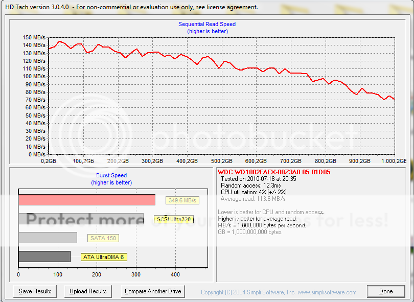

ofvinals
entradas: 8
20:53 18/07/2010
Ahi paso captura del HDTACH (me llego a tirar 380 MB/S en una de las pruebas). Ahora, le hice un par y daba el mismo valor asi que les paso ese :
Lo tengo conectado con los cables SATA III que trae la placa
Ahi el HDTUNE

gente la velocidad es el average read, osea en tu caso es 113,mb/s en sata3 o sata 2 la velocidad va a ser la misma.
Por ser sata3 no es mas rapido gente, eso es una mentira.
Off: sata3 esta pensado para ssd
